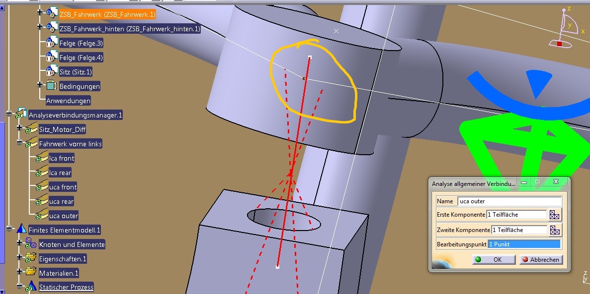

Ich muss im Rahmen meines Studiums ein Fahrwerk berechnen und habe nun in einer FEM Berechnung leider ein Problem mit der Auswahl eines Bearbeitungspunktes bei einer fernen Verbindung.
Und zwar möchte ich gern einen Kugelzapfen durch eine bewegliche Verbindung darstellen. Dafür habe ich durch eine allgemeine Verbindungsanalyse die beiden Flächen der Körper, die die Kraft übertragen sollen, ausgewählt und einen Bearbeitungspunkt (für die Definition der Gelenkeigenschaften) ausgewählt.
Leider ignoriert Catia meine Auswahl des Bearbeitungspunktes und setzt den Bearbeitungspunkt in die Mitte der allgemeinen Verbindung (siehe Darstellung, Schnittpunkt der gestrichelten Linien). Dieser sollte jedoch in dem Markierten Punkt liegen, damit das Gelenk auch um die richtige Stelle dreht.
Ich habe es auch schon mit einer vereinfachten Geometrie versucht, aber es tritt das gleiche Problem auf.
Wäre super wenn von euch jemand eine Idee hat, wo das Problem liegen könnte.
