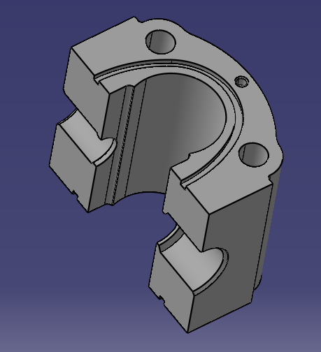

hallo zusammen
Ich brauche dringend eure Hilfe. Ich muss die Zugfestigkeit d.Gehäuse einer Außenzahnradpumpe durch FEM berechnen.Ich weiß nicht wie sich die Innendrücke des Gehäuses verteilen,weil ich zwei verschiedene drücke habe : psaugraum =0,5 bar und Pdruckraum=230bar
Habt ihr vielleicht einen Tipp dafür, wie ich das machen kann????
Danke im Voraus!

Willkommen im Forum. Bitte Systeminfo ausfüllen.
Dazu kannst du zB zwei Flächen aufnähen (sew), und diese zur Krafteinleitung verwenden. Näheres siehe Forensuche und Doku.
