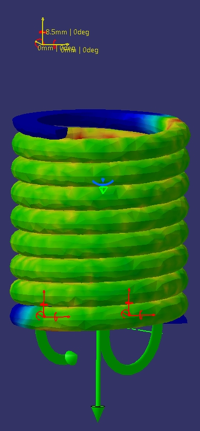

Hallo Forum!
Ich hab eine vllt sehr einfache Frage/Problem.
Ich möchte die resultierende Kraft beim Auslenken einer Schraubendruckfeder berechnen lassen.
Dafür spanne ich die Feder an den flach geschliffenen Auflageflächen oben und unten fest ein (User-defined Restraint).
Dann gebe ich in Federachse bei einer der Restraints eine erzwungende Verschiebung vor. Dazu habe ich ein paar Abbildungen angehängt.

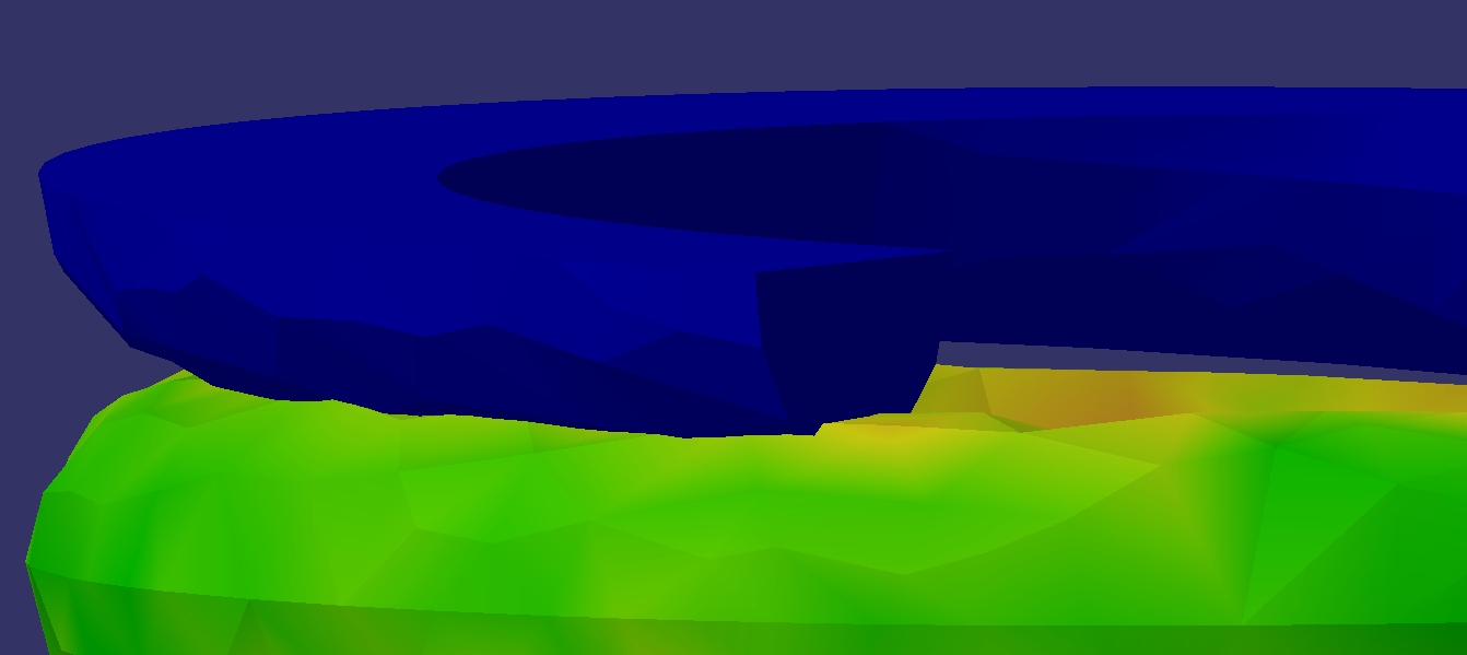

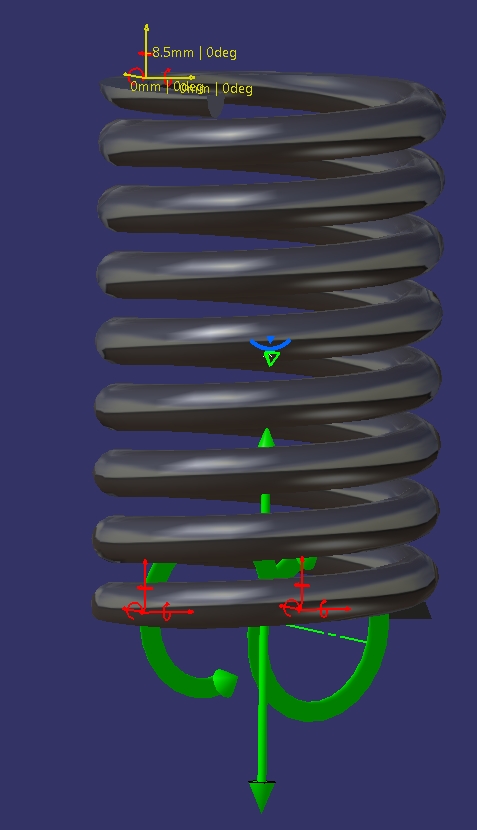

Berechnung an sich klappt fehlerfrei, aber obwohl die Feder bei der Auslenkung, hier 8,5mm nicht auf Block geht, überschneiden sich die angelegten Federenden oben und unten (siehe Abbildung 3).
Kann ich irgendwie vorgeben, dass sich der Federdraht auf keinen Fall mit sich selbst bzw. der nächsten Windung überschneiden darf?
Ich müsste quasi so etwas wie eine "Block-Definition" oder eben eine Bedingung anbringen, die zwar eine Spannung ins Bauteil einbringt, aber eine Überdekcung verhindert.
Kann mir jemand helfen?!?!
Vielen Dank schon mal.
Matthias
