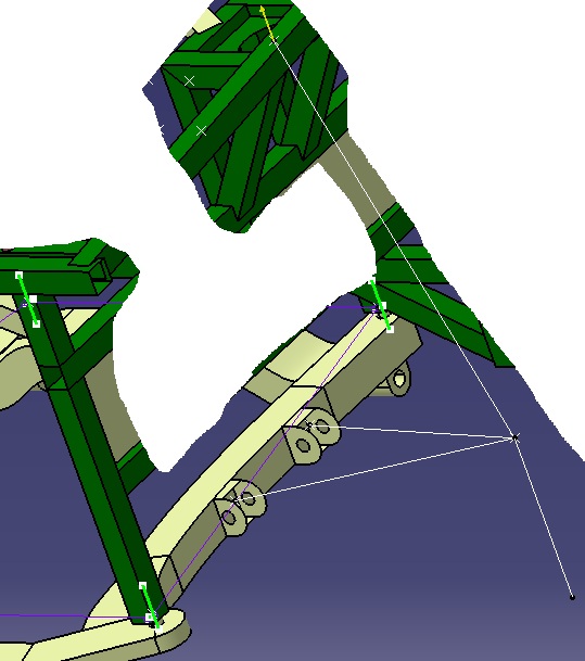

Ich habe einen Rahmen für den Vorderwagen eines Fahrzeugs konstruiert und über vereinfachte Einspannungen und Kraftangriffspunkte die Steifigkeit und die Festigkeit berechnet, soweit so gut.
Das soll jetzt allerdings verfeinert werden und die Kraftangriffspunkte sollen realitätsnaher angenommen werden. Bisher griffen alle Kräfte die vom Rad in den Rahmen eingeleitet wurden einfach am Domlager an, jetzt soll ein Ersatzsystem aus Querlenker und Federbein eingebracht werden, dass die Kraft tatsächlich am Reifen angreifen kann und die Kräfte im Rahmen besser verteilt sind.
Ich will also steife Balken einfügen, die quasi eine unendliche Steifigkeiten besitzen und gelenkig verbunden sind, gibts dafür eine Funktion? Habe in einer anderen Diplomarbeit was von Skeleton gelesen, aber auch dass das recht kompliziert ist. Bisher habe ich keinerlei Erfahrungen in DMU, daher hoffe ich, dass das auch anders zu realisieren ist.
Anbei ein Screenshot, hoffe man erkennt das Notwendige, ich habe die Form der Balken als Linien schonmal angelegt, dachte, dass man das uU als starren Körper definieren kann und dem bewußt Eigenschaften zuweisen kann.

Ich glaube CATIA kann in einer FE-simulation keine Starrkörper generieren. Du kannst alternativ normale Balken nehmen und ihnen einen hohen E-Modul zuweisen.
Ich denke aber nicht dass die Balken gelenkig sind an den Stellen an denen sie sich einen Knoten teilen.

heißt dass, dass ich defintiv in die DMU Umgebung muss um das Problem so zu lösen?
Maximalsteife Balken selber machen seh ich viele Probleme, und wie da ein Gelenk angebracht werden kann auch. Mal abwarten ob vielleicht noch jemand nen Trick kennt.

Ggf könntest du mit (einem) virtuellen Teil die Kraft einleiten (den Kraftangriffspunkt kannst du zB mit einem 3D-Pnkt definieren).
Gelenke (zwischen den virtuellen Teilen) lassen sich meines Wissen damit nicht nachstellen.
