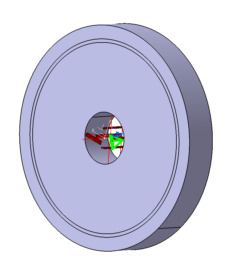

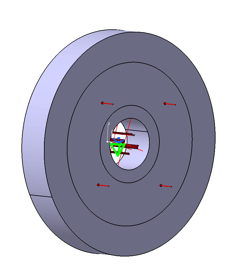

Folgendes Problem:
Ein rotationssymetrischer Körper wird axial mit Druck beaufschlagt und wird an der anderen axialen Seite mit einem Surface slider abgestützt.
Weiters ist der Teil zentrisch ebenfalls mit einem Surface Slider gelagert.
Soweit so gut.Wie ist aber die Vorgehensweise um den Verdrehfreiheitsgrad zu sperren, ohne den Bauteil zu versteifen?
User definded funktioniert nicht, da versteift.Smooth virtual part und den fixieren?
Wie geht man damit am Besten um?
LG, CATIissuper

Du könntest zB ein "Bewegliches virtuelles Teil" an der Innenzylinderfläche anbringen, und dieses mit einer Einspannung (erzwungene Verschiebung) gegen die Verdrehen blockieren.
