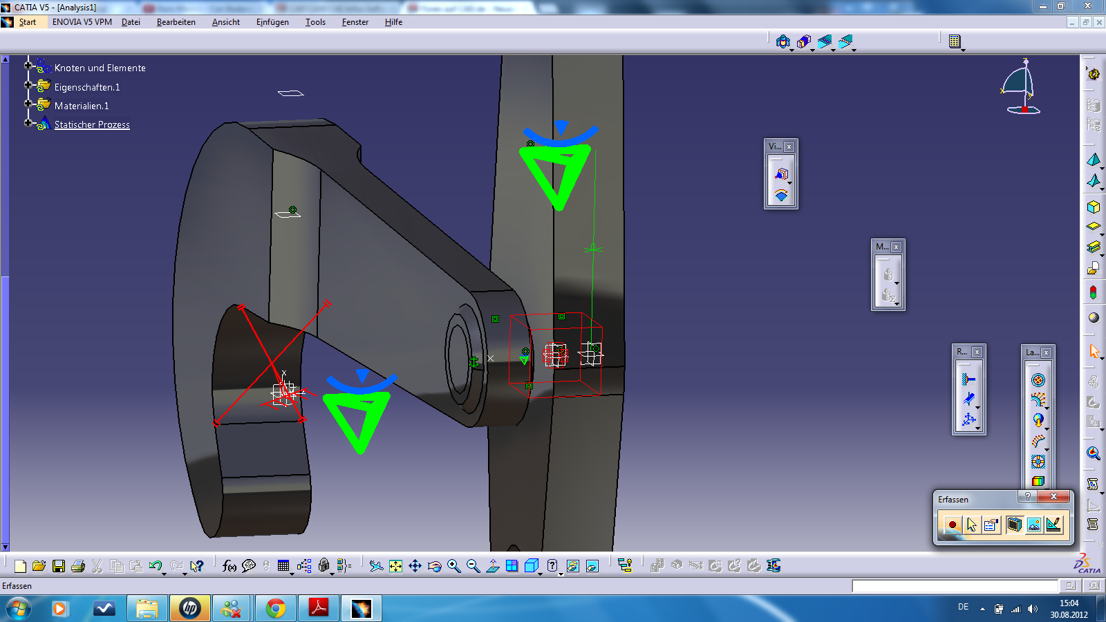

ich habe folgendes Problem. Die Verbindung zwischen Bolzen und Klemmhaken soll als Drehgelenk ohne Spiel definiert werden. Welche Eigenschaft muss ich dort anwenden??
wäre super wenn jemand mir helfen könnte.

ich würde eine Kugelverbindung nehmen.
Gruß Uwe

danke für den tipp...nur bei einem kugelgelenk sind alle drei rotationsfreiheitsgrade, was bei mir nicht der fall ist (nur eine rotation). ich habe dort eine gleiteigenschaft definiert. ob das korrekt ist weiss ich leider nicht.
