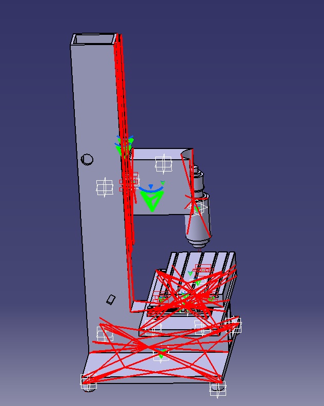

ich schreibe zur Zeit meine BA-Arbeit. In meiner Arbeit baue ich eine Fräsmaschine grob mit Catia V5 nach und führe danach eine FEM-Analyse druch. Bedingungen bestehen eigentlich nur aus Starren und Gleitverbindungen. Bei der Maschine soll sich der Tisch auf Schienen in X und Y-Richtung verschieben lassen und die Spindel soll in Z-Richtung beweglich sein. Aber nachdem ich die Füße als feste Einspannung gewählt habe und an der Spindel eine Kraft habe kommt bei der Berechnung immer dieselbe Fehlermeldung: Faktorisierte Matrixberechnung(der Drehpunkt ist zu klein). Leider kann ich damit wenig anfangen und weiß nicht wie ich das beheben kann.Zwei Bilder habe ich mal zur Verdeutlichung gemacht.
ich hoffe mir kann jemand weiter helfen

Willkommen im Forum. Bitte Systeminfo ausfüllen.
Da fehlen wohl Bedingungen. Lass dir mal das verformte Netz anzeigen (bz Verformung oder ggf "Animieren" anklicken), dann siehst du wie das Teil weg fliegt.

k vielen Danke habe meinen Fehler gefunden. Also die statische Analyse funktioniert nun. Falls bei der dynamischen auch Probleme auftreten schau ich nochmal vorbei
