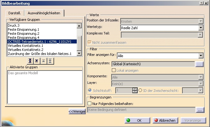

Ich habe eine Baugruppe erstellt, vernetzt und mit entsprechenden Randbedingungen versehen. Die Baugruppe habe ich auch erfolgreich berechnet und kann mir die ergebnisse anschauen. Nun mächte ich aber ein Bauteil näher betrachten und würde ganz gerne die anderen ausblenden. Ist das mit "Generative Structural Analysis" möglich? Wenn ja, wie?

Servus,
1. im Baum Doppelklick auf die entsprechende Analyse.
2. Im sich öffnenden Fenster den Reiter "Auswahlmöglichkeiten" wählen.
3. gewünschte Teile (Netze) in Liste "Verfügbare Gruppen" auswählen und mit "Pfeil-Button" nach Liste "Aktivierte Gruppen" verschieben.
4. Mit "OK" Funktion verlassen.
-> Nur noch aktivierte Gruppen werden angezeigt.

Herzlichen Dank!
