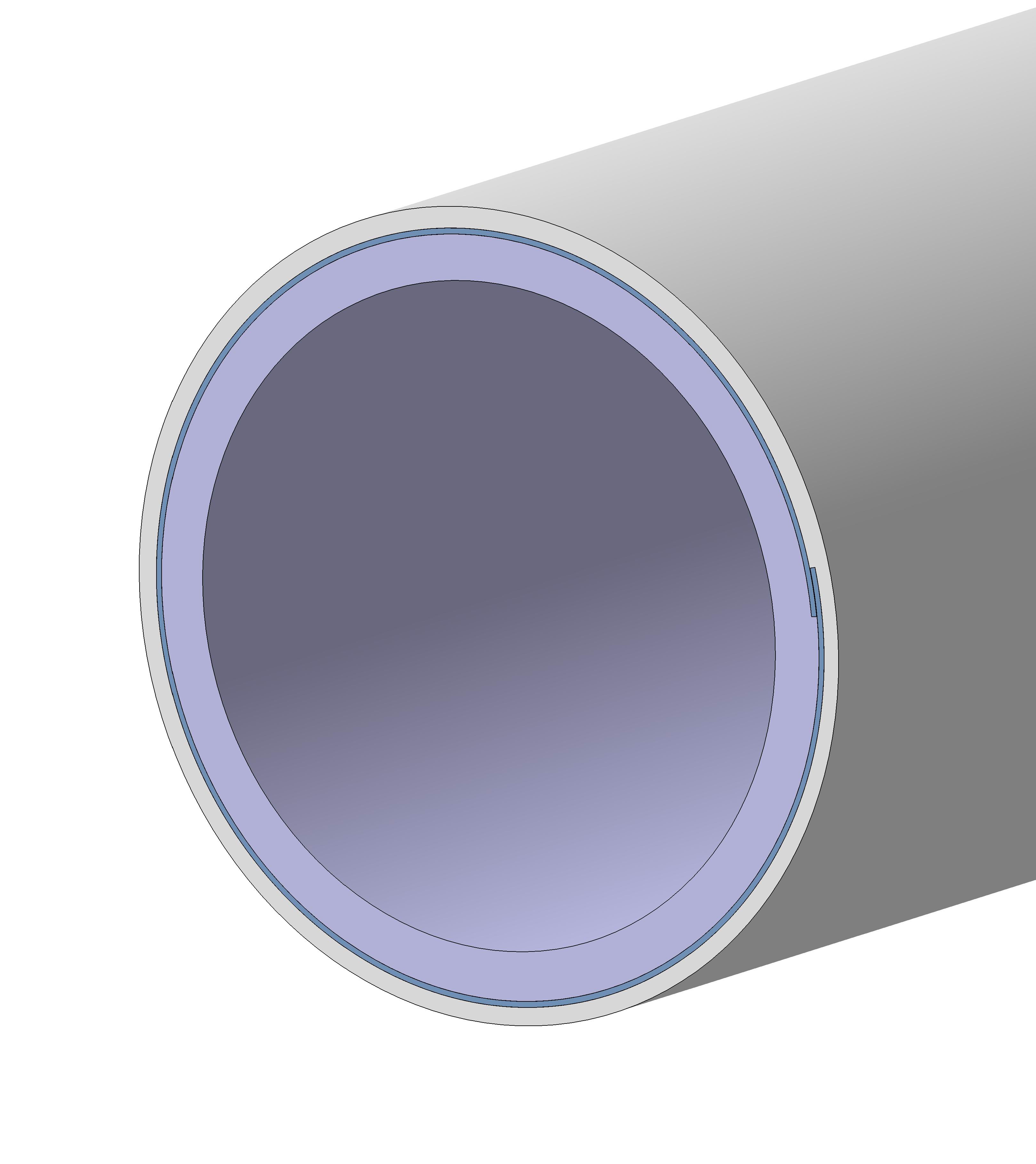

Liebe Forumgemeinde,
habe folgendes Problem. Versuche mich gerade ins CATIA FEM-Tool einzuarbeiten mit folgender Problemstellung:
Ich möchte ein Verbundrohr (siehe Anhang) bestehdend aus 3 Schichten (innen PE, in der Mitte ALU und außen wieder PE) mit einem Innendruck von 16 bar beaufschlagen. Die Randbedingungen wie Einspannung und Druck zu setzten ist jetzt glaub ich nicht das große Problem nur wie hänge ich die drei Schichten zusammen? Nur mit einer einfachen Kontaktbedingung über eine allgemeine Verbindung komm ich nicht weiter. Das Ergebnis sofern ich eins bekomme ist nicht brauchbar da ich die Spannungen ja auch halbwegs mit der Hand berechnen kann. Mich würden die Verformungen, im Speziellen die Rohraufweitung intressieren.
Oder ist es etwa nötig über CFD ein Modell aufzubauen?
Vielen Dank schon mal für eure Antworten!
