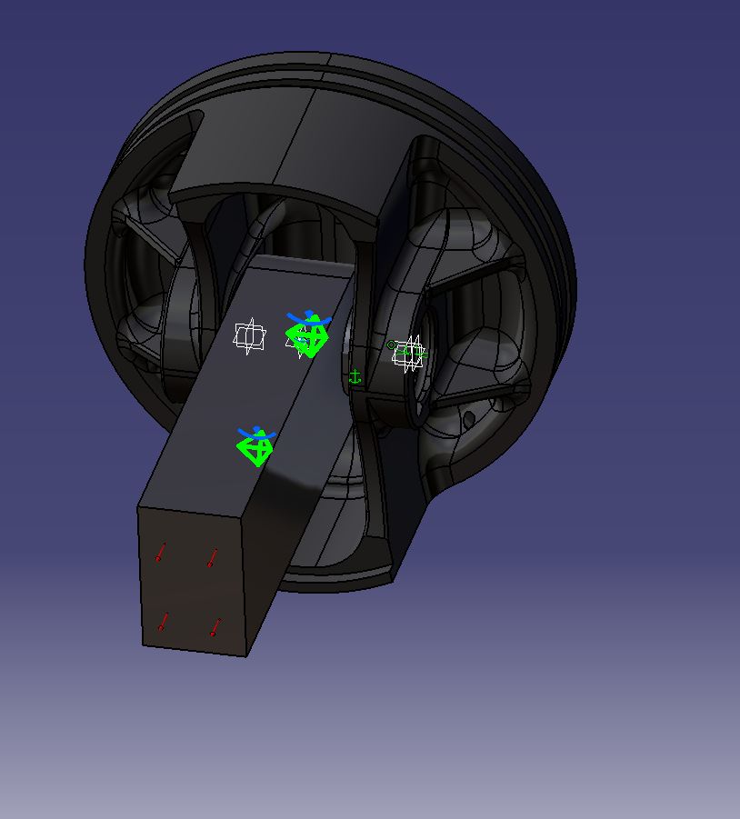

ich möchte die Baugruppe Kolben, Kolbenbolzen und Pleueldummy simulieren. Genauer gesagt möchte ich am Pleueldummy ziehen um die Spannung an der Bolzennabe zu erhalten. Der Kolbenboden ist dabei fest eingespannt.
Welches ist die richtige Verbindungsart? Dachte an Bolzenverbindung jedoch verbindet er den Kolben mit dem Bolzen nur auf einer Seite am Kolben.
Axial zum Bolzen können die Teile gleiten.
Bin so vorgegangen:
-Im Assembly zusammengebaut
-Dann Analyse allgemeiner Verbindung zwischen Pleuelauge und Bolzen
-Ebenso zwischen Bolzen und Kolbenbohrung/Nabe
Welche Eigenschaften füge ich jetzt den Verbindungen zu?
Oder war das Vorgehen schon falsch?

Hallo Butters,
für eine realitätsnahe Analyse kommt zur Verbindung zweier Bauteile ausschließlich eine Kontaktverbindung in Frage. Achte darauf, dass zwischen den Teilen ein kleines Spiel eingehalten wird, damit sich die Vernetzungen der beiden Einzelteile nicht verhedern können.

meines Wissens muss eine Gleiteigenschaft definiert werden, weil die Bedingungen wie Drehgelenke betrachtet werden müssen.
Warum man den Kolbenboden fest einspannt verstehe ich leider nicht.
