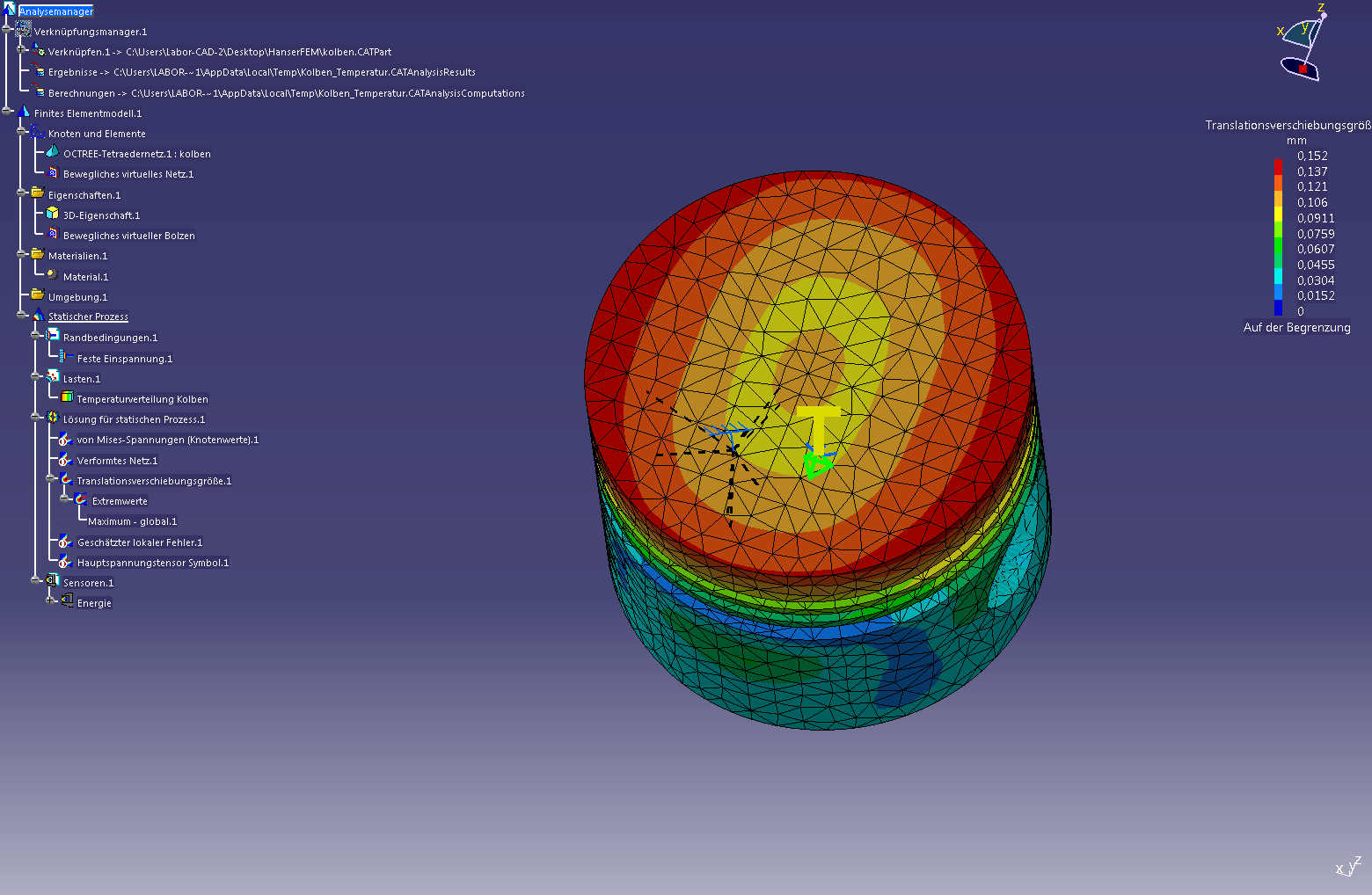

ich habe mal dieses typische Beispiel aus dem Lehrbuch gemacht (Kolben mit Temperaturfeld).
Ich möchte jetzt gerne genau wissen um wieviel der Kolben sich im Durchmesser bzw. im Radius vergrößert....oder halt von der Ursprungskoordinate aus?
Und worauf bezieht sich die angezeigte Translationsverschiebung?
Kann ich evtl. auch aus dem verformten Teil einen Part erstellen?

Erstelle ein zyl. Koodinatensystem und lasse dir die Ergebnisse darin anzeigen. Dann hast du die Änderung im Radius direkt als 1-Komponente.
Original erstellt von Butters870:
Auf die Positionsänderung der Knoten relativ zum Ausgangszustand im globalen (rechtwinkligen) Koordinatensystem.
MfG Butters
Ich glaube das geht über den Realistic Shape Optimizer und dem Befehl Digitized Morphing.

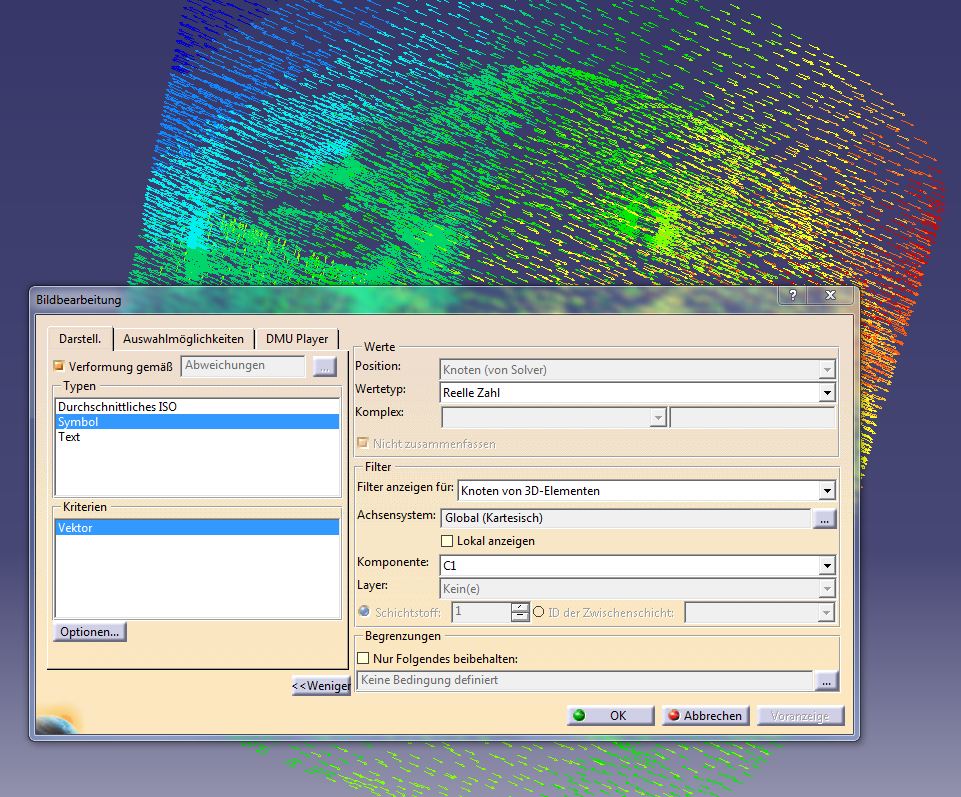

owei...ein zyl. Koordinatensystem erstellen?  Ich hab keine Ahnung wie das funktioniert.
Mein Koordinatensystem liegt mittig im Kolben, es würde mir also reichen die Verschiebungen an bestimmten Stellen in x,y und z zu bekommen. Kann ich mir das nicht irgendwie einfacher anzeigen lassen?

Öffne mal die Eigenschaften der "Translationsansicht".
Dort kannst du unter "mehr" nur einzelne Komponenten der Verschiebung oder auch andere Koordinatensysteme für die Darstellung einstellen.

so ich glaub ich habe es.....
nicht unter "Einstellungen" sondern unter "Definition".
Dort 3D-Knoten auswählen und dann über C1,C2,C3 die Achsen auswählen die angezeigt werden sollen...richtig?!?
So zeigen auf jeden Fall die Pfeile in die jeweiligen Richtungen.
Was hat das denn mit den 1D-Knoten auf sich, da ändert sich nichts?

Deine Anzeige bezieht sich noch nicht auf ein zyl. Koordinatensystem, sondern das globale kartesische. Das zyl. musst du ggf. noch erstellen und darauf verweisen.
