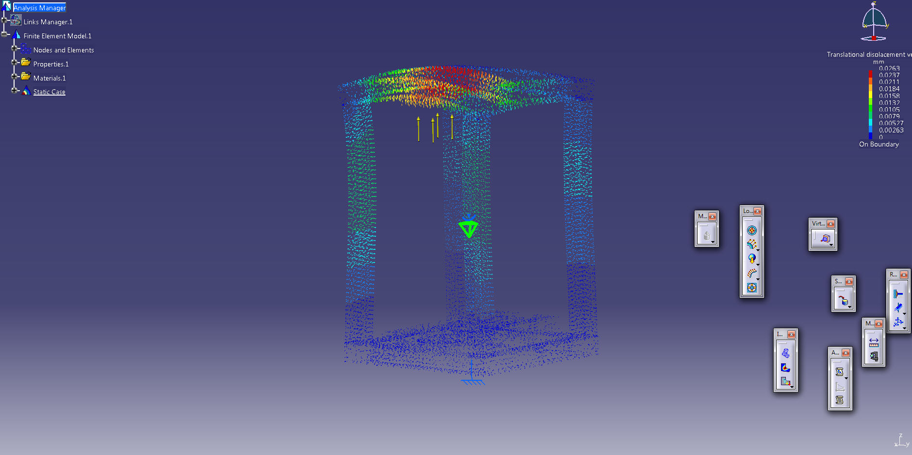

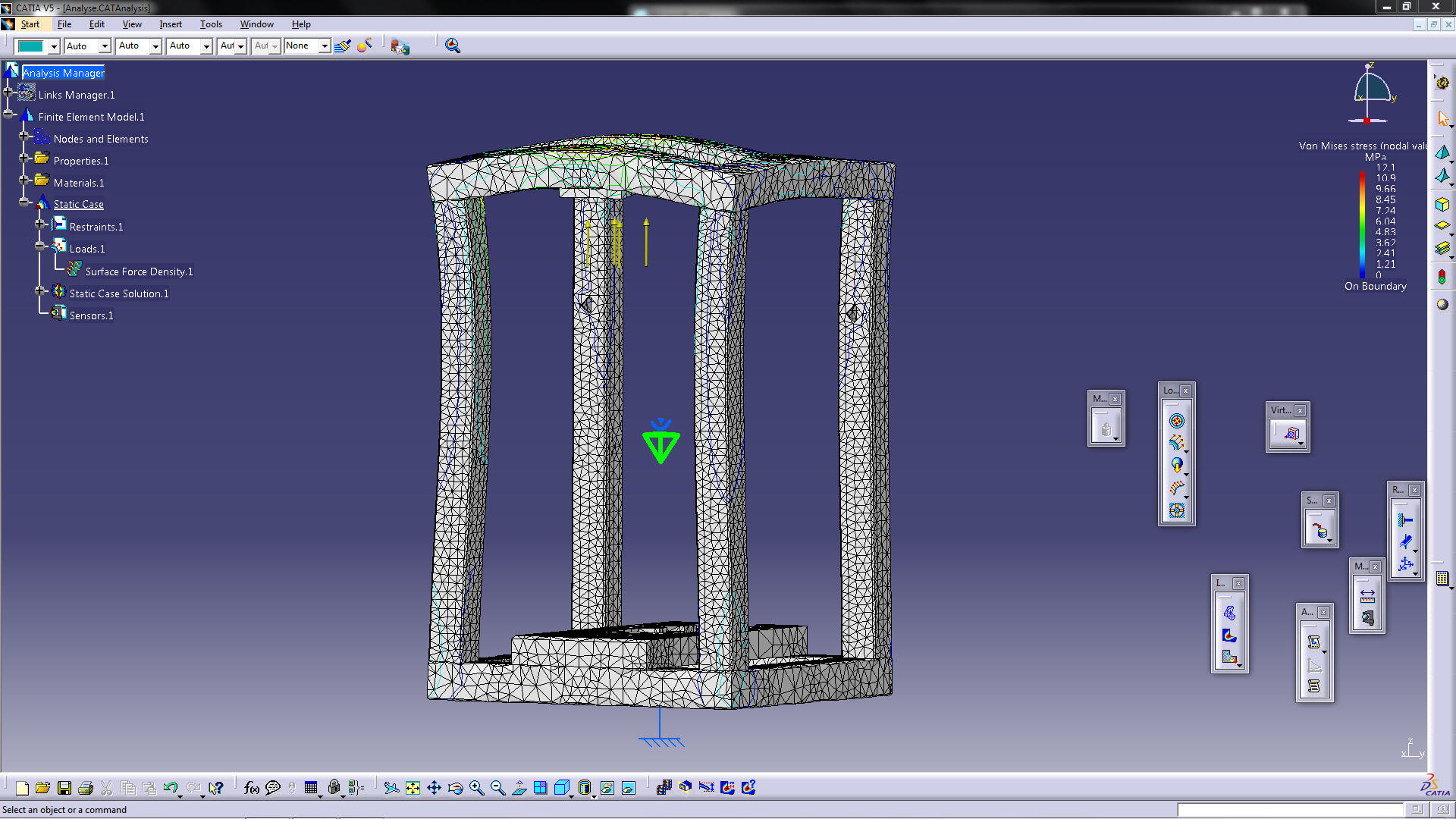

Hallo liebes Forum,
ich hoffe hier kann mir mal einer meinen Knoten im Kopf lösen.
Ich habe eine FEM Berechnung aufgesetzt wobei ich eine Schweissgestell auf Druckspannung testen möchte.
Das Gestell ist aus 4kt Rohr 40x40x2,9 (sh. Bild). Im unteren Bereich seht ihr eine große Platte die ich fix gesetzt habe und
im oberen Bereich eine kleine die den Druck von 1870N aufnehmen soll und an das Schweigestell übertragen soll.
Aufgrund der Fläche ergibt sich dadurch eine Belastung von 0,20(Nmm²) bzw. 0,20 MPa.
Irgengwie kann ich nicht glauben das bei eine Belastung von 1870N was ja einer Kraft von ca. 180kg entspricht eine solche Verformung
auftritt.
Hat jemand vielleicht einen Tipp für mich ?
Anbei ist ein Bild und die FEM als V5R19 Datei

Hallo Migabyte,
Die Verformung ist stark übertrieben dargestellt, klicke mal auf den Button ´Displacement´ dann siehst Du den tatsächlichen Wert.
Hast Du das gemeint?
Grus, Jonas

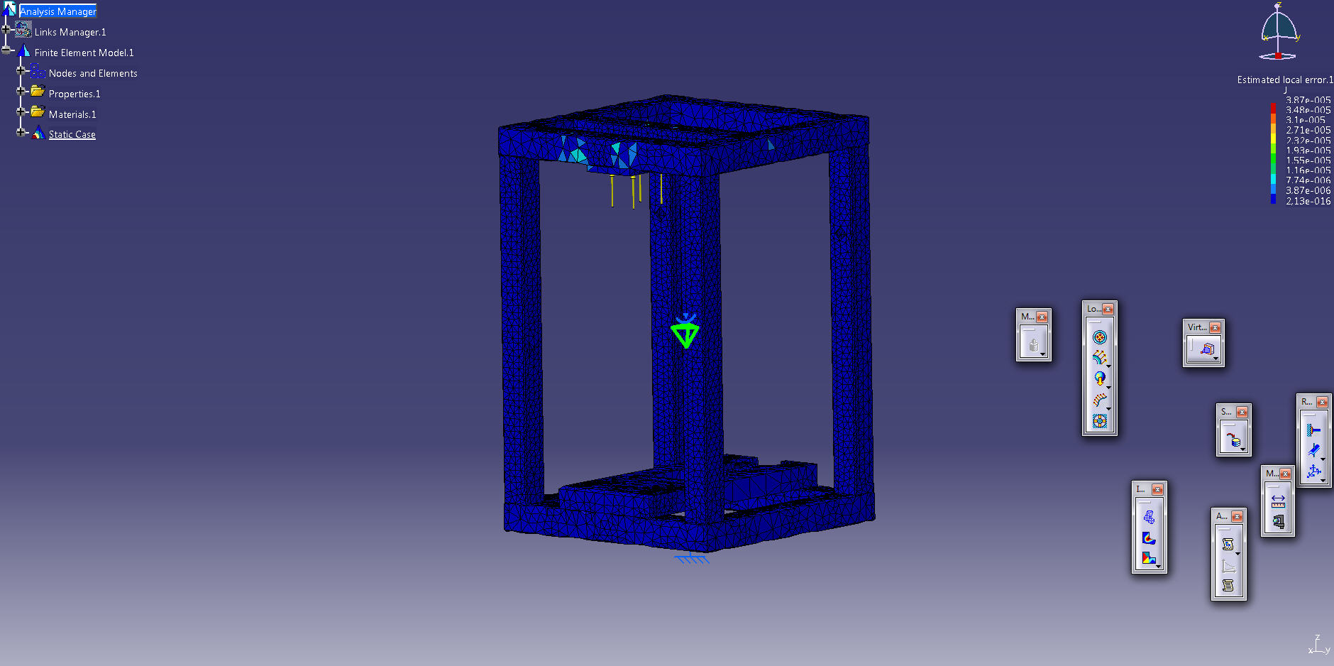

Hallo und Danke für die Antwort,
ich habe das jetzt mal mit dem Displacement probiert und das grafische Ergebnis sieht genau so aus, lediglich die Farben haben sich verändert.
Dabei bin ich über den Befhel Precision gestolpert, der ein meiner Meinung nach, brauchbares Ergebnis liefert.
Frage ist nur, ob das was ich sehe, auch das wirkliche Resultat ist.

Schau mal in deine Skala: du hast maximal 0,02mm Verschiebung.
In der Symbolleiste gibt es ein Icon mit der du die Skalierungsfaktor der Darstellung einstellen kannst.

Verformung sieht OK aus.
Unter Precision siehst Du den Fehler der Rechnung. Anhand dieser Werte kannst Du feststellen in welchen Gebieten Du Dein Mash verfeinern solltest.

Hallo und Danke an alle die mir geholfen haben.
Die Idee mit dem Mesh verfeinern brachte dann den Erfolg.
