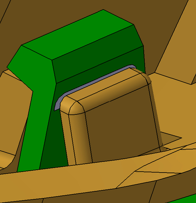

ich weiß, dass es hierzu schon einige Beiträge gibt. Allerdings habe ich da noch keine Lösung zu meinem Problem gefunden.
Ich habe an eine Clipverbindung mehrere Kontaktflächen definiert. Der federnde Clip wird u.a. auf der Rückseite durch eine Rippe abgestützt. Diese Kontaktverbindung macht in der Berechnung Probleme.
Auch wenn ich Clearance auf Null setzt (in Realität ca. 0,1mm Luft) ergibt sich in der Berechnung eine deutliche Durchdringung. Ich habe mir einmal die Verschiebungen anzeigen lassen und sehe auch dort eine Differenz von ca. 1mm (ergibt Durchdringung) zwischen den Kontaktflächen.
Wie kann das sein wenn ich doch eine ganz klare Kontaktverbindung definier.
Wenn ich im Menü der Kontaktverbindung "no sliding" aktiviere sehen die Ergebnisse realistisch aus. Allerdings weiß ich nicht, ob diese Einstellung richtig ist, da es ja laut Definition um tangentiale Verschiebungen geht. Oder ist das in diesem Fall richtig, da die Flächen nicht parallel zueinander sind?
Ich habe jetzt schon viele FE-Berechnungen auch mit Kontakt gemacht, nur ist mir dieser Effekt noch nicht vorgekommen.
Ich hoffe ich habe es einigermassen beschreiben können. Vielleicht kann ja jemand helfen.

kann es sein, dass sich die Vernetzungen der beiden Bauteile durchdringen? Das kannst du in Advanced Meshing Tools mit der Funktion "Intersections" überprüfen. Um Netzdurchdringungen zu vermeiden sollte immer ein minimales Spiel zwischen den Bauteilen belassen werden. Ich empfehle hier auch immer reales Spiel zu nehmen. Mit virtuellem Spiel habe ich schon negative Erfahrungen gemacht.

das Problem hatte ich auch schonmal. Allerdings liegt in diesem Fall tatsächlich ein reeller Abstand vor.

Was aber trotzdem nicht heißt, dass die Vernetzungen sich nicht durchdringen. Dem solltest du auf jeden Fall nachgehen (vor allem wenn Verrundungen im Spiel sind).
Kannst du vielleicht noch ein besseres Bild von den Teilen schicken? Ich verstehe nicht ganz wieso du den Rasthaken mit der Rippe verbinden willst. Normalerweise ist das doch nur ein Teil. Alles andere würde doch gar nicht gehen, da die Verschnappung nicht einrasten könnte, oder?

die Kontrolle habe ich gemacht. Es liegt dort definitv keine Durchdringung vor.
Ich bin leider momentan nicht an meinem Rechner, so dass ich kein anderes Bild zur Verfügung habe. Ich möchte die Kontaktbedingung einbringen, da der Rasthaken sich unter äußerer Krafteinleitung gegen diese Rippe stützt. Durch die Durchdringung habe ich völlig unrealistische Ergebnisse, da der Haken ja viel weiter federt als er eigentlich kann.
