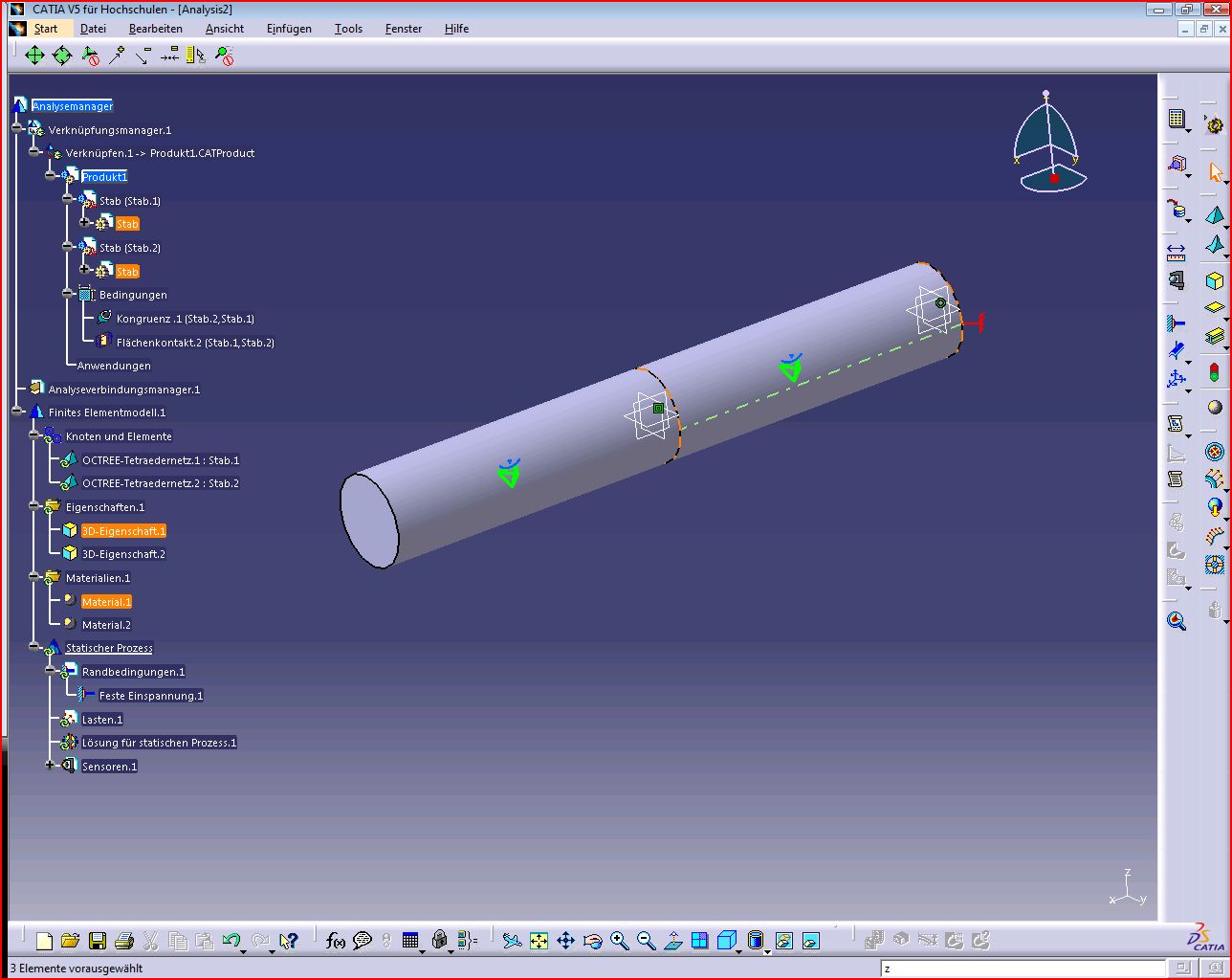

Ich habe mal einen Screenshot von meinem Kunstwerk gemacht. Der Stab ist dabei zwei mal in die Baugruppe "Produkt1" eingebaut. Anschließend habe ich die Positionierung im Produkt vorgenommen: Kongruenz bezieht sich auf zwei Ebenen, damit keine Rotation auftreten kann, Flächenkontakt ist auf die entsprechenden Enden der Zylinder angewendet.
Nachdem ich aktualisiert habe verbinden sich die Stäbe zu dem, was man im Screenshot sehen kann. Jetzt starte ich die Analyse. Der rechte Stab wird mit einem Festlager versehen.
Um jetzt was sinnvolles machen zu können muss ich eine Analyseverbindung einfügen... nur wie?

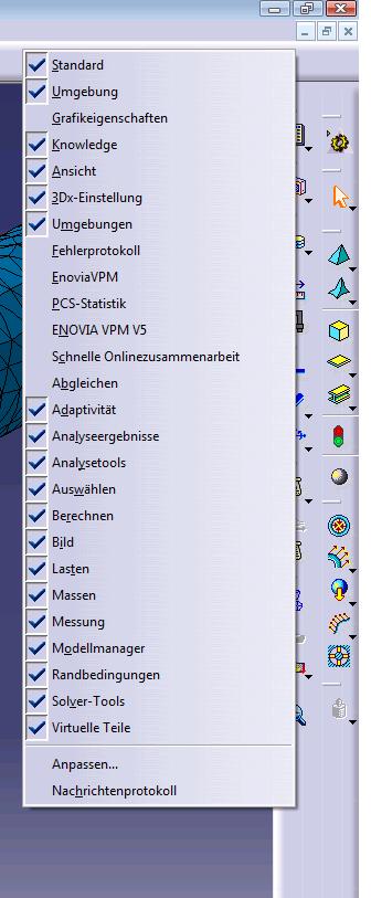

Dein Zusammenbau passt ja soweit. Jetzt muss nur noch die Kontakteigenschaft zugewiesen werden. Die Symbole mit den "Verbindungseigenschaften" sind bei Dir nicht da, dazu musst Du mit Rechtsklick auf die Symbolleiste klicken und diese aktivieren. Dann nimmst du "Eigenschaft der fixierten Verbindung" und wählst als Stützelement deine Flächenkontakt-Bedingung.
Dann erscheint zeischen den beiden Zylindern eine rote Ebene mit einer roten Schraube. Das wars schon! Die Analyseverbindungen brauchst Du nicht.

Ich befürchte es liegt an meiner "Hochschulversion".
Denn ich hab nicht die Möglichkeit Verbindungseigenschaften anzeigen zu lassen. Ich hab auch schon in der Liste mit Befehlen durchgeschaut, weil ich dachte dort sind alle aufgeführt.
Schon ein wenig ärgerlich, dass Dassault den Umfang der Studentenversion nicht explizit erläuteret, wo es ja nicht mal kostenlos ist...
