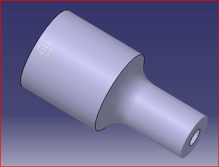

ich untersuche ein Ultraschallwerkzeug auf seine Eigenfrequenz. Dazu verwende ich die freie Frequenzanalyse ohne weitere Randbedingungen. Grundsätzlich bin ich mit den Ergebnissen sehr zufrieden, da sie weniger als 1% von meiner Handrechnung abweichen.
Trotzdem wüsste ich gerne, ob es sinnvoll ist das Netz zu verfeinern. Dazu wollte ich einen Sensor - globaler Fehler - einfügen. Ich habe aber nur die Wahl zwischen "Frequenz" und "Masse".
Ist der globale Fehlersensor bei einer freien Frequenzanalyse nie auswählbar?
Vielen Dank!
Gruß Martin
oyqnzo
Sehen Sie sich das Profil von oyqnzo an!   Senden Sie eine Private Message an oyqnzo  Schreiben Sie einen Gästebucheintrag für oyqnzo
Beiträge: 14
Registriert: 28.05.2007
Wildfire 3.0 Edu
Catia V5.19 Studentenversion
Win Vista Home Premium 32 bit
Intel Core 2 Duo P8400 @2.27 Ghz
4Gb RAM
GeForce 9200M GS, 529MhHz, 1789Mb Speicher (512Mb VRam + 1277Mb shared)
erstellt am: 06. Sep. 2011 19:07    Editieren oder löschen Sie diesen Beitrag!  <-- editieren / zitieren -->   Antwort mit Zitat in Fett Antwort mit kursivem Zitat    Unities abgeben: 1 Unity (wenig hilfreich, aber dennoch)2 Unities3 Unities4 Unities5 Unities6 Unities7 Unities8 Unities9 Unities10 Unities
Vielleicht noch ein paar mehr Infos. Wie ihr seht handelt es sich um ein Stufenhorn, verrundet mit R=10mm. Das Material ist Aluminium. Ich suche verständlicherweise die Eigenfrequenz in Längsrichtung. Das Netz ist Parabolisch.
Das erste Ergebnis mit der von Catia vorgeschlagenen Netzgröße 4,584mm, Durchhang 0,734mm liefert mir 35337 Hz. Mein Ziel ist 35kHz.
Zunächst habe ich den Durchhang variiert. Bei 0,5mm bekomme ich 35331,9Hz, bei 1mm 35338,1Hz.
Hierfür hätte ich eine Erklärung.
Mein Gedankengang: Durchhang größer führt zu eckigerer Abbildung der Rundung und damit zu einem Netz, das größer ist als das Bauteil -> entsprechend ist das Netz steifer, die Eigenfrequenz steigt.
Anschließend habe ich die Netzgröße mitvariiert. Ergebnisse:
Netz | Durchhang | Frequenz
4    | 0,2      | 35308,1
3    | 0,2      | 35307,1
2    | 0,734    | 35302
2    | 0,2      | 35302,9
Meine Erklärung wäre wieder die gleiche: Steifigkeit <-> Eigenfrequenz
Scheint gegen 35300Hz zu laufen.

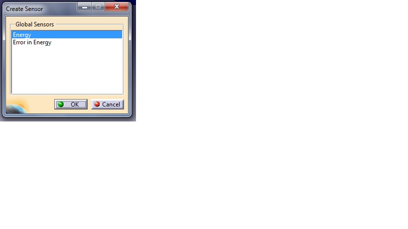

erstellt am: 18. Nov. 2012 16:49    Editieren oder löschen Sie diesen Beitrag!  <-- editieren / zitieren -->   Antwort mit Zitat in Fett Antwort mit kursivem Zitat    Unities abgeben: 1 Unity (wenig hilfreich, aber dennoch)2 Unities3 Unities4 Unities5 Unities6 Unities7 Unities8 Unities9 Unities10 Unities Nur für oyqnzo 10 Unities + Antwort hilfreich
ich habe leider ein ähnliches Problem und leider ist dieser Beitrag auch der einzige (den ich gefunden habe), der das Thema Sensor behandelt.
hier jetzt mein Problem,
ich will einen Globalen Sensor erstellen.
Es sollten nach meinen Übungsunterlagen folgende Sensoren zur auswahl definiert sein.
a. Energie
b. Fehler bei Energie
c. Global Error Rate (%)
d. Maximum Displacement
e. Maximum Von Mieses (Average-ISO...)
Ich habe aber nur die Auswahl zwischen (s.Bild):
a. Energy
Weiß jemand Rat?
bgrittmann
Beiträge: 12206
CATIA V5R19
erstellt am: 18. Nov. 2012 16:56    Editieren oder löschen Sie diesen Beitrag!  <-- editieren / zitieren -->   Antwort mit Zitat in Fett Antwort mit kursivem Zitat    Unities abgeben: 1 Unity (wenig hilfreich, aber dennoch)2 Unities3 Unities4 Unities5 Unities6 Unities7 Unities8 Unities9 Unities10 Unities Nur für oyqnzo 10 Unities + Antwort hilfreich
Im Strukturbaum "Sensoren" markieren -> RMT -> Globale Sensor erzeugen
