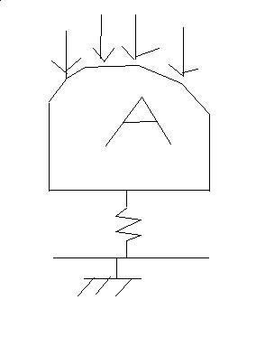

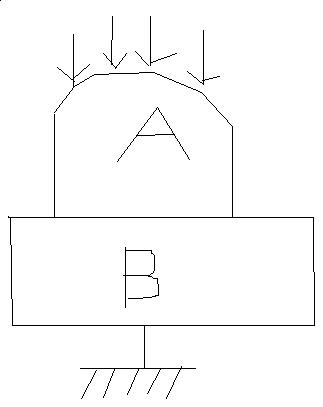

ich habe zwei Bauteile A und B, die ich mit einer festen Verbindung miteinander verbinde. Die Krafteinleitung ist im Bauteil A in negativer Z-Richtung.->siehe Anhang 1
Nun möchte ich Bauteil B mit einer starren virtuellen Feder ersetzen.-> siehe Anhang 2
Dabei benötige ich aber die Steifigkeiten in den tranlatorischen (XYZ) und in den 3 rotatorischen Komponenten. Wie bekomme ich diese Steifigkeiten aus Bauteil B in der ersten Berechnung?
PS: Kann leider keine CAD-Bilder reinstellen. Daher die "schönen" Zeichnungen.

falls Du noch keine Lösung hast - dies als Anregung:
Schau Dir mal die Verformungen eines Bauteils an, das Du mit einer Kraft beaufschlagst. Im Prinzip hast Du dann die Federsteifigkeit Deiner Komponente.
Das machst Du für 2 Kräfte und hast dann die Federkennlinie des Bauteils.
Bitte beachten, das Catia nur linear rechnet.
Hoffe das hilft noch.
