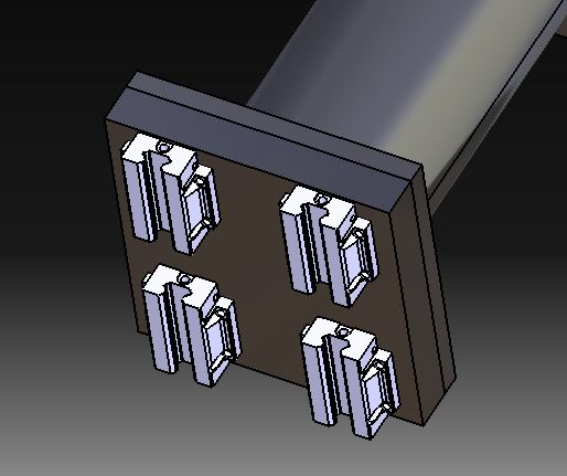

meine Aufgabe ist es, die Z-Achse einer Fräsmaschine zu konstruieren und auf Festigkeit zu berechnen.
Um ein wenig in das FEM-Tool in CATIA reinzukommen, wollte ich zunächst einmal die Belastungen im Ruhezustand, sprich durch Eigengewicht, ermitteln.
Durch Literatur und hier im Forum habe ich mich mit den Definitionen ein wenig beschäftigt, bin aber kein Profi auf dem Gebiet. Folgende Schritte habe ich bisher unter der GAS-Lizenz durchgeführt (es geht nur um den Querträger):
1.) Eigenschaft der starren Verbindung zwischen den plananliegenden Bauteilen
2.) Festlager auf der einen Seite (Schlitten)
3.) Beschleunigung für alle Teile (9,81m/s^2)
4.) ...
... an dieser Stelle wollte ich einen/mehrere Sensor/en setzen. Wie auf dem einen Bild (schlitten) zu erkennen ist, sitzen vier Wagen (jeweils 4 Schrauben) auf der Platte. Durch die Eigengewichte müssten die Wagen wiederum zwei verschiendenen Belastungen ausgesetzt sein (oben Zug, unten Druck).
(Grund zur Ermittlung ist die Prüfung, ob die Belastung der Schienen/Wagen zulässig ist und später, welchen Einfluss dies auf die Z-Achse hat) Leider habe ich es bisher nicht hinbekommen sinnvolle Ergebnisse aus den Sensoren zu bekommen     . Ich nehme ganz stark an, sie falsch definiert zu haben oder ich habe etwas anderes nicht beachtet     . Hat jemand einen kleinen Tipp? Wäre für Hilfe sehr dankbar.

ich würde zwischen den Bauteilen eine Kontaktverbindung knüpfen und dann mit virtuellen Teilen die Schrauben simulieren (mit einer starren fernen Verbindung). Dadurch wird die Berechnungszeit ordentlich ansteigen, aber das Ergebnis sollte der Realität näher kommen.

Du meinst sicher die 16 Schrauben der Platte oder (Bild: Quertraeger.jpg)? Mit dem Eigenschaft-Tool "entfernte Verbindung" habe ich noch nicht gearbeitet. Wenn ich in die Bohrungen virtuelle starre Teile einfüge und anschließend die entfernte Verbindung definieren möchte, kann ich kein Stützelement anwählen. Daher gehe ich davon aus, dass ich falsch vorgegangen bin. Die Bauteile sind bereits mit Kontaktverbindungen definiert.

Die ferne Verbindung kannst du gleich anwenden wie beispielsweise eine Kontaktverbindung. Einfach auf eine Analyseverbindung aufbringen.
Eine solche Verbindung steht für ein Bauteil, das nicht in die Berechnung mit eingeht, also hier die Schraube. Trotzdem werden die Eigenschaften der Schraube simuliert -> Teile werden damit verbunden.

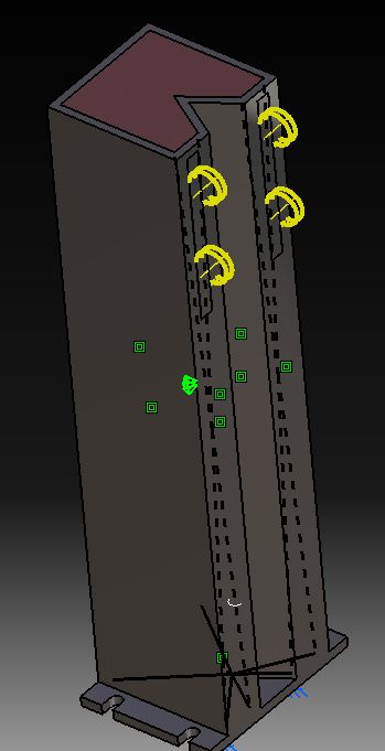

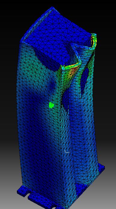

musst mir mal sagen, was du da genau definiert hast. Ich habe eine Z-Achse (siehe Bild), die außen ein geschweißtes Profil hat und innen mit Harzbeton (auch so definiert) ausgefüllt ist. Diese wird an zwei Flächen mit einem Moment belastet (durch Querträger). Wenn ich an jeder Kontaktfläche zwischen Beton und Stahl eine Bedingung setze, bekomme ich die gleiche Fehlermeldung bzw. eine Meldung, dass mein Arbeitsspeicher nicht ausreicht. Habe aber keine Lösung dafür. Wenn ich ein paar Bedingungen weg lasse, dann schneidet er mir das ebenfalls mit dem Beton (siehe Bild).

Wenn sich Bauteile berühren und Kraft übertragen werden soll musst du immer eine Kontaktverbindung zwischen diesen knüpfen.
