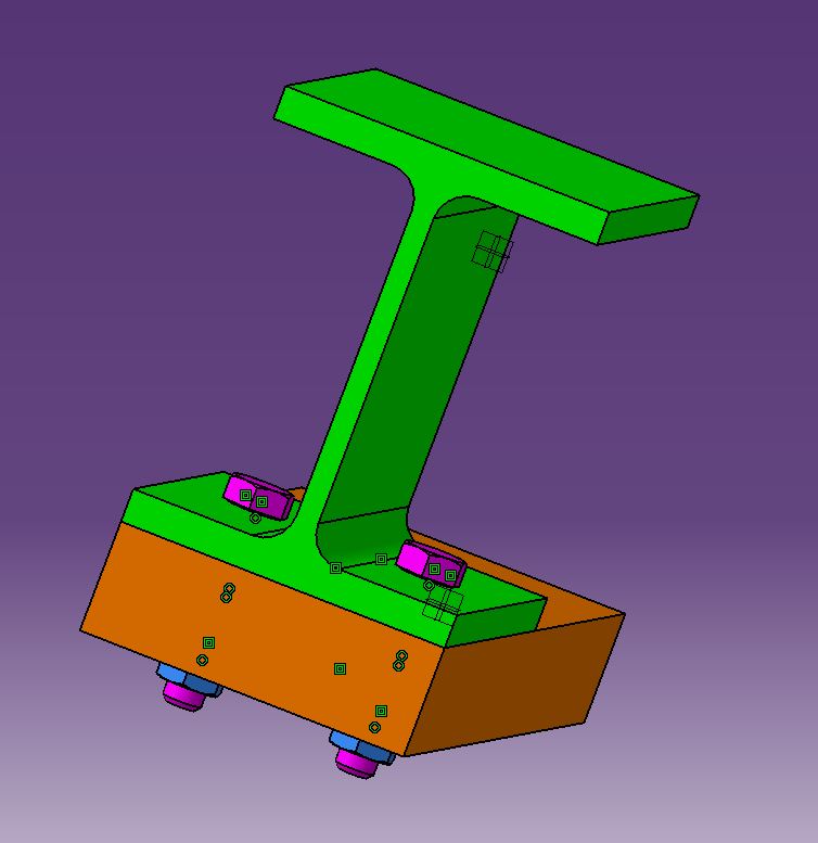

Guten Tag.
Ich möchte eine Schwingungsanalyse einer Baugruppe (I-Träger mit Träger durch 2 Schrauben/Muttern verbunden - siehe Anhang).
Bei der Schwingungssimulation sind leider keine Kontaktflächen erlaubt, darum wollte ich euch fragen, welchen Verbindungsfunktion ich zwischen träger und I-Träger verwenden soll?
Bis jetzt hab ich nur fixierte Verbindungen und zwar zwischen:
-Schraubenkopf und I-Träger (x2)
-Schraube und Durchgangsbohrung I-Träger (x2)
-Schraube und Durchgangsbohrung Träger (x2)
-Schraube und Mutter(x2)
-Mutter und Träger (x2)
Bin noch relativ unerfahren und möchte gerne wissen, ob die Verbindungen hier richtig sind bzw. welche Verbindung ich zwischen den beiden Trägern verwenden kann (Gleitverbindung is ja falsch oder? die nimmt meines Wissens ja Zug und Druck auf - in diesem Fall wäre ja nur Druck angebracht).
Ich hoffe ihr könnt mir helfen.
mit freundlichen Grüßen
rilu

Hallo rilu,
inhaltlich kann ich Dir leider nicht helfen, aber keine Sorge...
Aber den Anhang kann niemand öffnen. Bitte benenn ihn um (keine Umlaute im Dateinamen)
