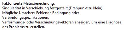

Also ich habe eine FEM-Berechnung soweit fertig, sodass ich nun auf die Schaltfläche Berechnen klicken soll (alles soweit nach Skript). Nun erscheint aber eine Fehlermeldung:
Nun ist nicht meine Frage, was hab ich wohl falsch gemacht, das steht ja quasi da. Was ich nun konkret wissen möchte ist, wie ich
1. Verformungs-Verschiebungsvektoren anzeigen lassen kann, daraus eine Diagnose erstellen
2. Die Bedingungen Verbindungsspezifikationen überprüfen
kann.

Okay, habe es nun wohl selbst gefunden.
Es gibt einen Knopf in Form einer Ampel (Modellprüfrogramm). Hier kann man die Verbindungen aufrufen, hier waren noch einige auf "none" gesetzt. Hatte zuvor versucht die Eigenschaften mehrer Kontaktbedingungen gleichzeitig zu definieren, das ging nicht, somit war immer nur die erste oder letzte Bedingung eingetragen. Hier alles nachgearbeitet, nun wird gerechnet^^
Ach, denkste, nun nach einiger Berechnungszeit wieder der Fehler...muss also noch etwas vorliegen.

Ich vermute es fehlen noch Einspanngen/Randbedingungen. Klick mal auf "Anmieren" in der Symbolleiste "Analysetools", dann siehst du wie das Teil "wegfliegt" oder "wegdreht".

Vielen herzlichen Dank für diese Info! Das macht einiges einfacher! Erst hier habe ich gesehen, dass ich an einer Stelle falsch geschnitten habe, ein Bauteil was zusammen gehört nun plötzlich zwei Teile waren. Das geändert, alles läuft!
