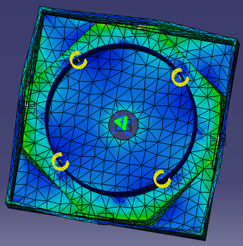

Hallo Zusammen!
Ich würde gerne einen kleinen FEM-Test mit zwei Bauteilen (siehe Bildanhang) machen.
Das grüne Teil "A" sollte innen beim Radius fixiert werden. Das weiße Teil "B" sollte auf
"A" aufgesteckt werden. Nun möchte ich Teil "B" um die Rotationsachse von "A" drehen.
Fragen:
Welches Kraft-Symbol muss ich wählen, um eine Drehbewegung um die Mittelachse von "A" zu erhalten?
Oder wie setze ich das ganze um?
Ich vermute "Verteilte Last" auf die 4 Aussenkannten (Ecken) von "B" wird nicht richtig sein, da ich ja dann
in eine Richtung drücke aber nicht im Kreis drehe...??
Die Innenseite von "B" und Aussenseite von "A" hätte ich mit "Kontaktverbindung" erstellt.
Ist das wonach ich suche überhaupt simulierbar?
Falls möglich - Könnte ich "nur" ein bestimmtes Drehmoment oder auch einen bestimmten Drehwinkel vor geben?
Was würde die Simulation machchen, wenn sich "B" um "A" derart drehen würde, das die Ecken um 90°
in die nächste "Rasterung" drehen?
Würde mich über Hilfe sehr freuen!
Liebe Grüße
sghf300

Hab nach langem probieren meinen Fehler und "Drehmoment" gefunden.
"Gleitverbindung von Loch "A" zu "B" funktioniert anscheinend nicht, da ich glaube der Abstand zueinander zu groß ist. Hab jezt "A" fixiert und nur "B" sich um seine Achse drehen lassen...
