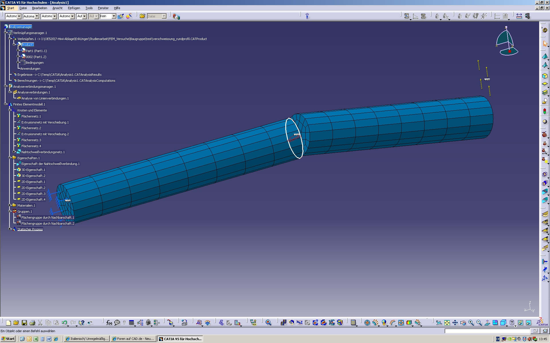

Hallo Leute,
Ich habe folgendes Problem: Ich möchte eine einfache Baugruppe (bestehend aus 2 Parts(ganz einfach, bevor ich zu meinem eigentlichen Product komme!)) mit Hexaederelementen vernetzen. Ein einzelnes Part habe ich bereits erfolgreich durchrechnen lassen, aber in der Baugruppe gibts Schwierigkeiten (Kontaktbedingung wird nicht eingehalten!). Beide Parts in der Baugruppe sind mit Hexaederelementen vernetzt, jetzt muss ich aber noch die Kontaktstelle mit einer Eigenschaft definieren. Ich habs versucht mit: Analyse allgemeiner, Linien- und Flächenverbindung. Dann bin ich in die Generative Structural Umgebung und habe eine "Verbindungseigenschaft" auf die erstellte Analyseverbindung gesetzt (schon viele Möglichkeiten ausprobiert). dann noch Gruppen erzeugt, darauf die Randbedingung und berechnen lassen.
Ich komme aber immer zum gleichen Fehler: Faktorisierte Matrixberechnung -> Singularität festgestellt.
Ich hab mal ein Sceenshot rangehängt, vielleicht kann mir ja jemand helfen!?
Danke schonmal

Hallo eun,
du musst auf jeden Fall die erzeugten Flächennetze welche du später extrudiert hast deaktivieren. Vielleicht liegt es ja schon daran.
Wenn nicht kannst du nach Abbruch der Berechnung die Vernetzung anzeigen lassen und dann mit Animate (untere Taskleiste die Filmrolle) das ganze abbspielen lassen. Daran kannst du sehen wo noch Randbedingungen fehlen.

Hallo Kne,
an der Inaktivierung der Flächennetze liegt es nicht. Habe es soeben getestet, man muss dann halt nur zusätzliche 2D- Eigenschaften erzeugen. Aber es ist natürlich besser wenn man sie inaktiviert. Wenn ich doch aber die Stoßfläche als Flächenschweißverbindung oder die 2 Kanten als Linienschweißverbindung definiere, müssen doch beide Flächen in der Analyse fest miteinander verbunden bleiben, oder???
Das ist aber nicht der Fall!
Weitere Randbedingungen sind meiner Meinung nach dann keine mehr erforderlich.
