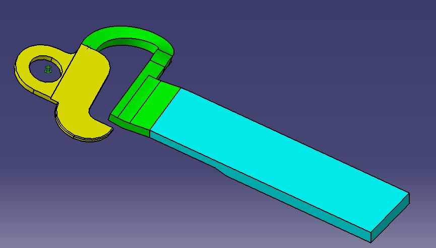

ich versuche mich gerade zum ersten mal mit dem FEM, hab schon eine Frage an euch.
Ich habe eine Product (Bild1) welches aus 3 Teilen besteht. Anschließend mache ich über "Generate CATPart from Product" ein PartFile daraus (Bild2) (Muss ich hier "Merge all bodies of each part in one body" aktivieren???)
Wenn ich jetzt in "General Structural Analysis" (Static analysis) wechsel, dann ist "Clamp" und z.B. "Distributed Force" nicht anwählbar, wenn ich jetzt aber mit einem einzelnen Part von den dreien so vorgehe, dann ist "Clamp" und z.B. "Distributed Force" anwählbar. Wieso bei meinem zusammengesetzten Product nicht??

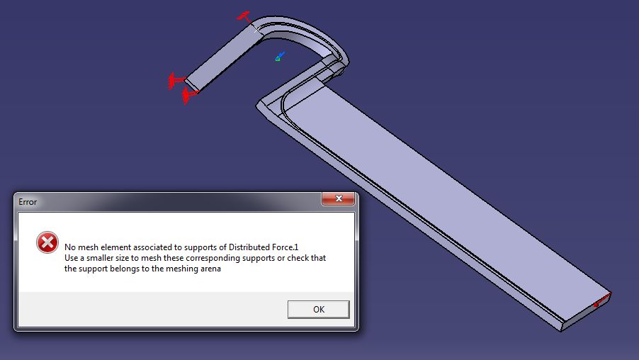

Und noch was, ich hab jetzt mal das Bauteil "2" (grün) so modifiziert, das es ungefähr so ist wie das gesamte product. Wenn ich jetzt in "General Structural Analysis" (Static analysis) wechsel, dann kann ich die feste Einspannung und den Kraftangriffspunkt nur an den Ecken aktivieren. Wenn ich dann "Compute" ausführe kommt die Fehlermeldung.
Wäre schön wenn mir jemand weiter helfen könnte.

GPS berechnet nur auf dem Hauptkörper. Dein Hauptkörper ist jedoch leer.
Am besten ist es wenn Du alle Körper mit boolschen Operationen zum Hauptkörper hinzufügst.
Falls die 3 Einzeilteile unterschiedliche Materialien aufweisen müsstest Du mit GAS berechnen.
