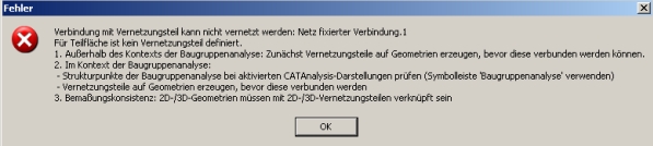

Hallo Zusammen,
habe ein kleines Problem, welches sich bestimmt einfach lösen lässt, aber ich komme hier nicht weiter.
Ich habe vor, die Ergebnisse von automatisch generierten Tetraedernetzen und die manuell erstellten Heexaedernetze zu vergleichen. Bei einzelnen Bauteilen klappt alles einwandfrei, aber in der Baugruppe gibt es mit dem Hexaedernetz Schwierigkeiten.
Mein Vorgehen: Advanced Meshing Tools -> Statikanalyse -> Flächennetzerzeugung -> Extrusion (alles kein Problem) jetz müssen aber noch Randbedingungen und Kontaktbedingungen ran. Die Randbedingungen über Flächengruppen sind ebenfalls kein Problem.
Aber wie definiere ich die Kontaktbedingungen (Eigenschaft der fixierten Bedingung)? wenn ich so vorgehe wie bei Tetraedervernetzung kommt immer ein Fehler.
Muss ich über Analyseverbindungen etwas definieren?? Wozu sind diese eigentlich da?

Hallo eun,
um zwischen zwei Bauteilen Bedingungen definieren zu können brauchst du entweder die aus dem Assembly Design bekannten Bedingungen(unterstützt werden Kongruenz, Kontakt oder Offset) oder zu musst zwischen den Kontaktflächen eine Analyseverbindung setzten. Einfach dazu die Kontaktflächen der beiden Körper auswählen, danach kannst du auf die Analyseverbindung deine Kontaktverbindung aufbringen.

leider kann nur auf die im Assembly Design erstellten Bedingungen die Kontakteigenschaften setzen, doch dann bekomme ich eine Fehlermeldung. Auf Analyseverbindungen, Flächengruppen oder anderen kann ich keine Kontakteigenschaft setzen! ???
hab die Fehlermeldung mal rangehängt.
