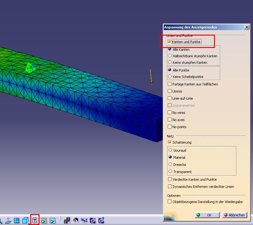

wie kann man in der Ergebnisdarstellung das Netz ausschalten, so dass nur der Farbverlauf zu sehen ist?
Danke im Voraus für eure Antworten.

Du musst die "Tonne" in der Symbolleiste "Ansicht" (View) auf "Material" stellen.

das sit nur die halbe wahrheit. Man muss nämlich noch Kanten und Punkte ausstellen (siehe Bilder).
aber die Fährte war richtig.

wenn Du die Material-Tonne nimmst und nicht die mit dem Fragezeichen, brauchst Du Dich um Kanten und Punkte nicht zu kümmern..., aber so gehts auch

stimmt. Auch bei CATIA führen viele Wege nach Rom.
Hauptsache es funktioniert.
