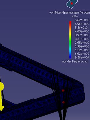

Hallo FEMler,
ich habe in den Ergebnissen meiner Rechnung stark überhöhte Spannungswerte (siehe Bild). Die Verformungen stellen sich realistisch dar.
Was kann die Ursache für solch überhöhte Spannungswerte sein?
Rechnung mit GPS, Rohrrahmen an einer Seite fest eingespannt und Last an virtuellem Element und Eigengewicht (Beschleunigung mit 1g)
Danke im Vorraus für eure Antworten.
tschüß
Zunächst mal ist wichtig für mich, ob die Verformungswerte bei solchen Spannungswerten verlässlich sind.

stelle einmal die Einheit des Drucks auf MPa nicht mPa.

Hallo Peter,
kleine Ursache, große Wirkung.
Vielen Dank. Ich glaube das hätte ich nie rausgekriegt.
