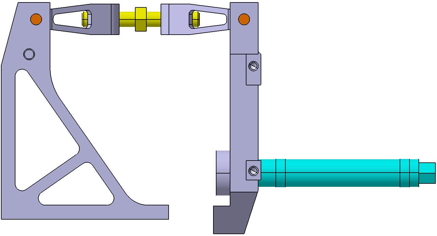

ich habe ein Problem mit dem Berechnen der angehangenen Baugruppe. Dies soll eine hintere Aufhängung für ein leichtes Energiesparfahrzeug sein. Die Kräfte werden durch ein Elastomer gedämpft. Dieses ist auf dem Bild nicht ersichtlich, wird aber am untersten Punkt des Radträgers befestigt und auf Druck belastet. Wenn ich jetzt das Gestell (links auf dem Bild) am Boden als Fix definiere und eine elastische Lagerung am unteren Ende des Radträgers definiere ändert sich bei der Berechnung rein garnix (egal mit welchen Elastomer-Steifigkeiten). Das Ergebnis bleibt immer gleich. Ich möchte dem Radträger auch eine maximale Verschiebung von 12mm in Z-Richtung angeben. Mit Displacement funktioniert das irgendwie nicht. Kann mir bitte jemand helfen?
Danke!
