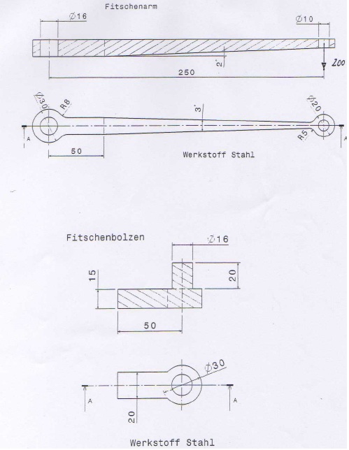

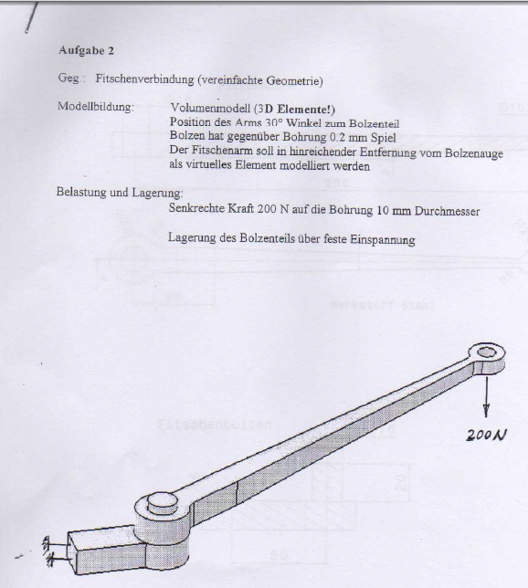

ich sitze gerade vor einer Aufgabe und komme nicht weiter.
Und zwar soll ich, wie ihr an der beigefügten Aufgabe sehen könnt, einen Fitschenarm als virtuelles Element modellieren.
Ich bin ziemlicher Anfänger auf dem Gebiet FEM mit Catia und weiß nicht wie ich vorgehen soll.
Auch weiß ich nicht wie ich das Spiel von 0,2mm darstellen kann.
Ich bin für jede Hilfe dankbar.
MfG Olli

bitte entschuldigt.
Der erste Upload hat nicht funktioniert.
Deshalb hier nochmal als JPEG.
MfG Olli

Wie würdet ihr die Aufgabenstellung interpretieren?
Muss ich den Arm gar nicht konstruieren?
Ich kann doch nicht den ganzen Arm als virtuelles Teil darstellen oder?
MfG Olli

Original erstellt von donscheffler:
Wenn du ein virtuelles Kontaktteil erstellst, kannst du ein Spiel mit eingeben. Das gleiche gilt für Kontaktverbindungen zwischen zwei Teilen (vorher Analyseverbindung zwischen beiden Teilen ertellen).
Wenn du die Kraft über ein Virtuelles Teil übergeben willst musst du eben berechnen wie groß dein Moment infolge der Belastung am Ende des Armes ist. Die Berechnete Kraft/Moment kannst du dann über das virtuelle Element an dein anderes Bauteil weitergeben.

AFAIR kann man auch bei einem virtuellen Kontaktelement den "Krafteinleitungspunkt" wählen/definieren, dann braucht man die Kraft nicht n ein Moment umrechnen
