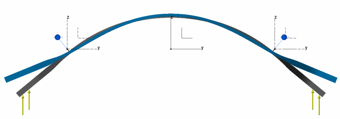

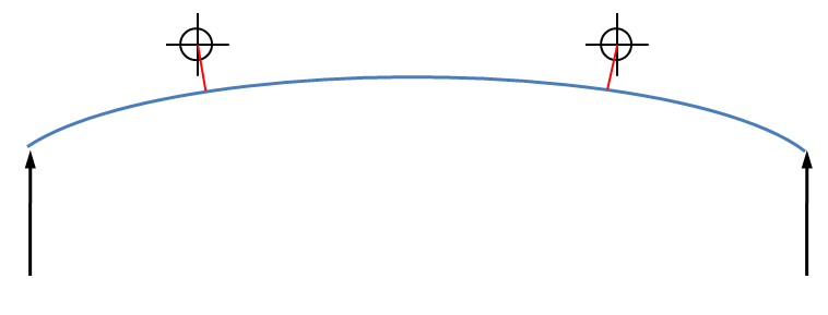

Hallo Leute
Ich möchte einen Biegebalken rechnen, der an den Einspannstellen gelenkig gelagert ist.
Bis jetzt habe ich immer mit nur mit fixen Einspannungen gearbeitet und noch nie mit anderen Randbedingungen.
Der Balken ist in Höhe und Breite variabel über die Länge und im Part1 modelliert.
Im Part2 habe ich die beiden Drehachsen, je als Punkt, Linie & Achsensystem.
In der Anlayse ist Part1 sauber vernetzt, nur mit der Drehbaren Bedingung happerts.
Wie modelliere ich die Drehstelle? Habs mal so versucht:
Ein starres Virtuelles Teil (rot) hängt an der Oberfläche des Balkens auf einer Linie. Als Handler kann ich nur den Mittelpunkt der Drehachse auswählen. Dann hab ich ein Pivot auf den gleichen Punkt gesetzt, das lokale Achsensystem ausgewählt und die Drehrichtung festgelegt. Zum Schluss noch die Seitlichen Kräfte aufgebracht.
Nach der Berechnung habe ich jedoch festgestellt, dass sich der Balken nicht um die SollDrehachse, sonder um die Achse auf der Oberfläche dreht. Das führt natürlich zu einem falschen Ergebnis.
Kann mir jemand bei der Modellierung mit virtuellen Parts und Pivots helfen?
Danke, Tom

erstellt am: 08. Mrz. 2011 16:56    Editieren oder löschen Sie diesen Beitrag!  <-- editieren / zitieren -->   Antwort mit Zitat in Fett Antwort mit kursivem Zitat    Unities abgeben: 1 Unity (wenig hilfreich, aber dennoch)2 Unities3 Unities4 Unities5 Unities6 Unities7 Unities8 Unities9 Unities10 Unities Nur für Tom i2 10 Unities + Antwort hilfreich
am besten nimmst du den User-Defined Restrain und lässt die Rotationsfreiheitsgrade frei. Als Support nimmst di den Vertex der Linie. An einer Vertex musst du aber die Drehung um die Drehachse des Beams sperrst. Sonst gibt es Singularitäten.
Peter
