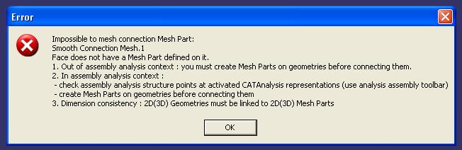

Hallo an alle,
Ich hatte jetzt schon mehrmals das Problem, dass ich ein Bauteil, dass ich berechnen möchte nicht anwählen kann.
Ich habe dieses Bauteil dann als ganze Baugruppe rein geladen und kann alle anderen Teile anwählen aber dieses immer noch nicht.
Der Fehler tritt sowohl bei angreifenden Kräften sowie  Lagerungen auf. Außerdem wenn ich eine Kontaktverbindung erstellen möchte kommt folgender Fehler.
Weiß jemand woran das liegt?
Und wenn ja, kann mir jemand helfen?
Danke und Grüße
Cherie

Ist bei dem Bauteil die Geometrie im Hauptkörper?
Wurde ein Netz/Material für das Part angelegt/erstellt?

Also das Bauteil ist selbst nur ein solid, wie alle anderen Bauteile dieser Baugruppe auch. Das Material wurde für alle Bauteile gewählt, ist aber nicht identisch.
Ich habe das gleiche Material jedoch auch für andere Bauteile verwendet, daher denke ich, dass es daran nicht liegt.
Ich habe auch die Datei neu importiert, in der hoffnung, dass bei der Konvertierung von einer .stp zum Bauteil ein Fehler aufgetreten ist, daran liegt es aber auch nicht.

ich hab die Lösung
Um den Körper im FEM anwählbar zu machen muss man im Part / Assembly was auch immer Design das Bauteil im Strukturbaum mit rechts anklicken.
Unter ">NAME< object -->" öffnet sich eine Auswahlliste. Wenn man dort dann "Change Part Body" anklickt kann man in FEM das Bauteil anwählen.
