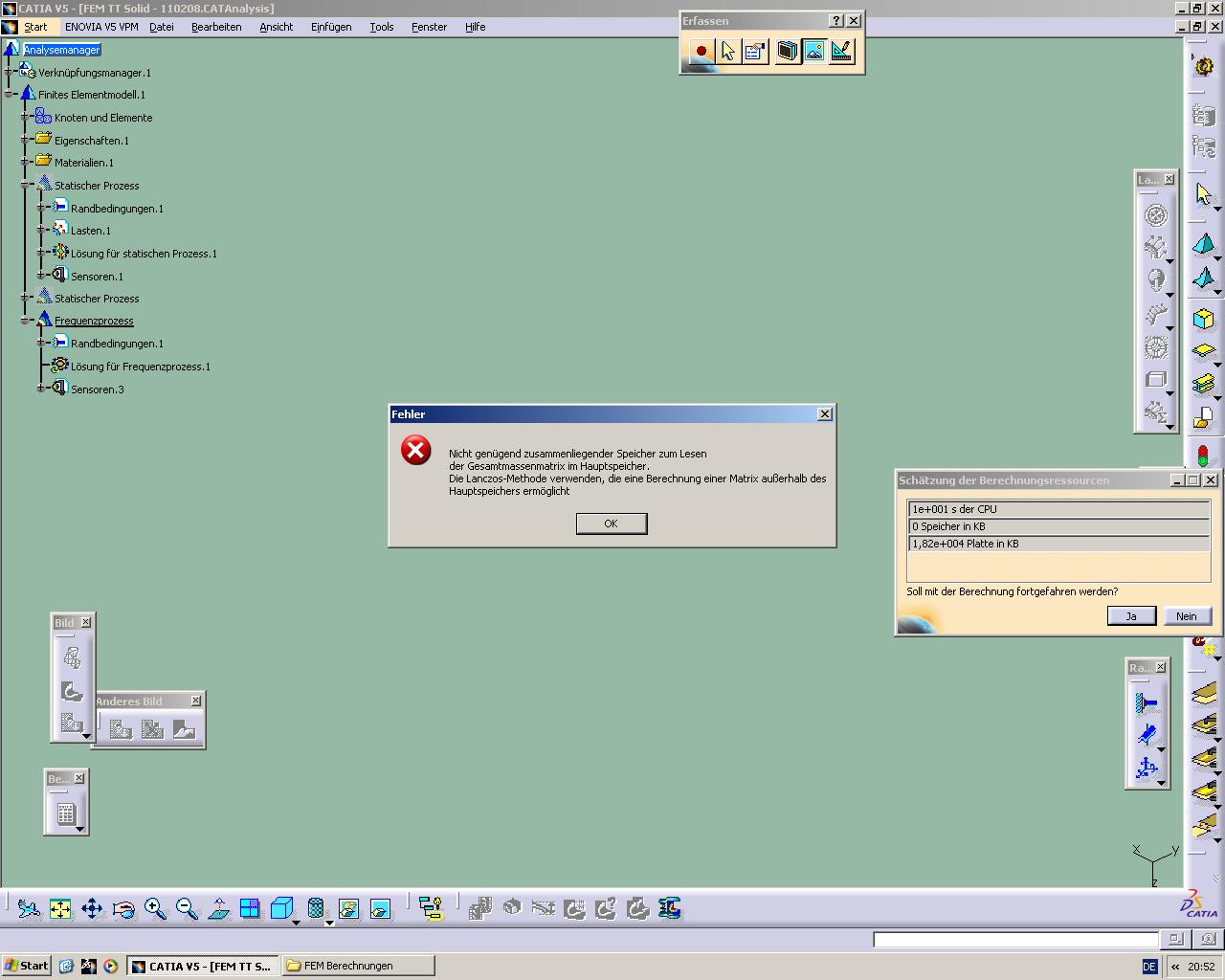

kann mir jemand bei der folgenden Fehlermeldung weiterhelfen?
Vielen Dank.
Grüße Marco

Was passiert denn, wenn Du "ja" klickst?

ich habe die Erfahrung gemacht, das es bei der iterativen Methode ab ca. 2 - 3 Mio. Knoten zum Abbruch kommt. Ich verwende für solche Eigenfrequenzaqnalysen (die bis zu 4,5 Mio Knoten betragen können) immer Lancos. Hatte hiermit auch keine Probleme mehr.
Wie groß ist denn Dein Modell ?
Habe gesehen, das Du 3 GB Arbeitsspeicher hast. Dies bedingt natürlcih auch eine Einschränkung der Modellgröße.

Also 3GB stehen Catia dank 3GB-Patch zur Verfügung.
Ja anklicken geht nicht, da ich OK klicken muss und dann bricht Catia ab.
Wie kann ich denn die Lanczos-Methode überhaupt auswählen? Da hab ich noch nicht's zu gefunden, sonst hätte ich es einmal ausprobiert.
