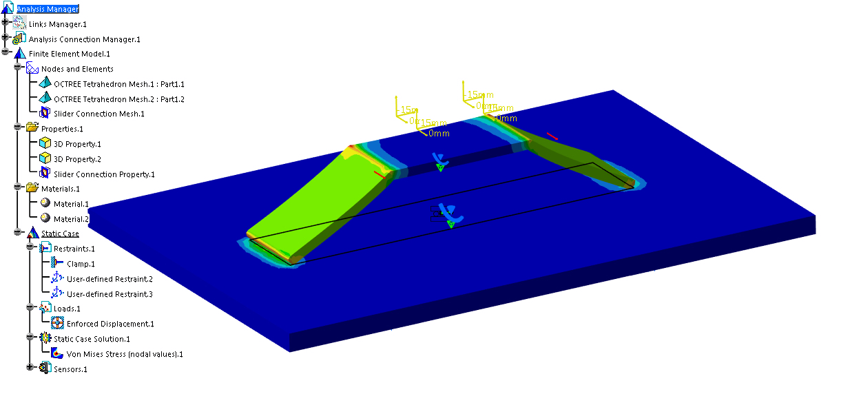

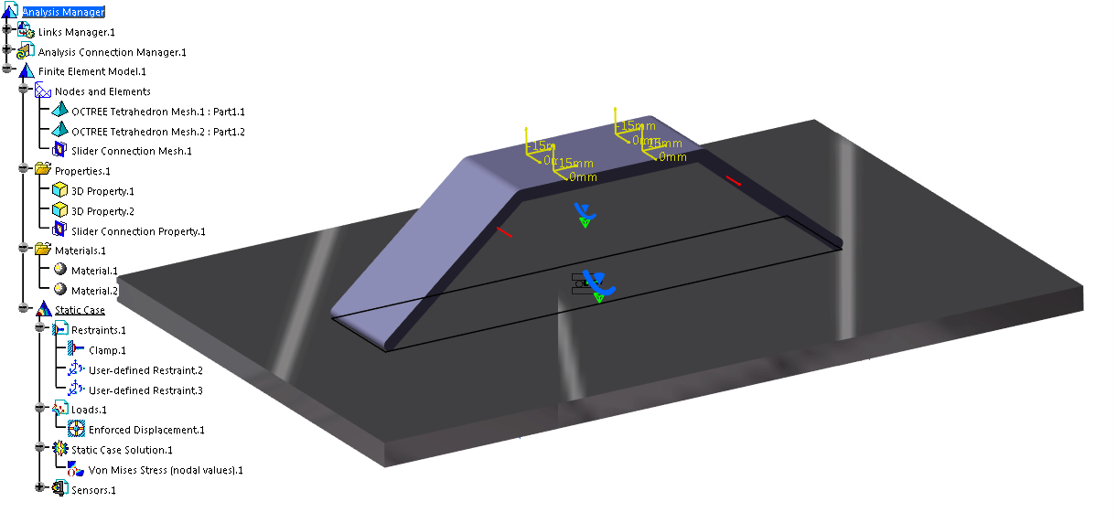

ich habe folgende Frage an euch:
Ich habe eine Baugruppe bestehend aus 2 Parts
- Grudplatte (Stahl)
- Federelement aus (Kunststoff)
Nun würde ich gerne berechnen lassen, wie weit die Federbeine auf der Grundplatte bei einer bestimmten Krafteinwirkung in Z auseinander gleiten.
Grundplatte ist fixiert
Verbindung zw. Platte und Federelement ist mit einer "gereral analysis connection" definiert und diese wiederum mit einer "slider connection property" belegt (siehe Tree)
Jetzt stelle ich mir die Frage, was hier falsch läuft, da die Enden der Federbeine wie festgeklebt wirken und nicht seitlich über der Grundplatte abgleiten?!
Ich hoffe ihr könnt mir hier helfen
Besten Dank schon mal im Voraus!

Morgen thunder87,
der Spannungsplot ist für die Analyse der Verscheibungen natürlich nicht sonderlich hilfreich. Mögliche Einstellungen beim Kontakt welche ein Gleiten verhindern: a) kein gleiten eingestellt oder b) großer Reibungsbeiwert.
Insgesamt stellt sich natürlich die Frage ob man das überhaupt mit dem Standardsolver der Katja berechnen kann und zwar aus folgenden Gründen:
- relativ große Verformungen, (Theorie I. Ordnung verletzt)-> geometrisch nichtlinear,
- Reibung im Kontakt,
- evtl. nichtlineares Werkstoffgesetz.
Sollte der Werkstoff der Feder einen linearen Spannungs-Dehnungsverlauf aufweisen und du dich nur für die Verschiebungen der Feder interessieren, solltest du diese allein berechnen.

Guten Morgen renschu,
danke für deine Antwort!
Zu deinem Punkt a)... b)... habe ich schon versucht entweder Generelle Verbindung mit Reibwert=0 (gleiten aktiv gesetzt), oder als Verbindung eine direkte Gleitverbindung genommen.
Ich dachte eben, ich verusche, die verformung über 2 Bauteile zu machen, da es bei der Feder als Einzelteil wie folgt klappte (mit einem kleinen Haken):
- Feder als Einzelteil
- Verformung in Z (Restraint Z/Y)
- Restraint X an Stirnfläche
! -> an die Linie (Linienkontakt zu Bodenplatte) Restraint in Z gesetzt
Verformung wie erhofft -> Federbeine gleiten ab!
Haken: Ich bekomme eine leichte Längung (Dehnung von ~10%) der Federbeine, was so eig. nicht sein sollte. Ich denke das liegt an dem Restraint in Z, sodass diese Linie am Boden verankert bleibt und nicht wie gewohnt in Z hochwandert, während das Teil am Boden abgleitet.
Aus diesem Grund hatte ich eben den versuch über 2 bauteile gestartet, was aber wie schon erwähnt leider komplett schief ging.
