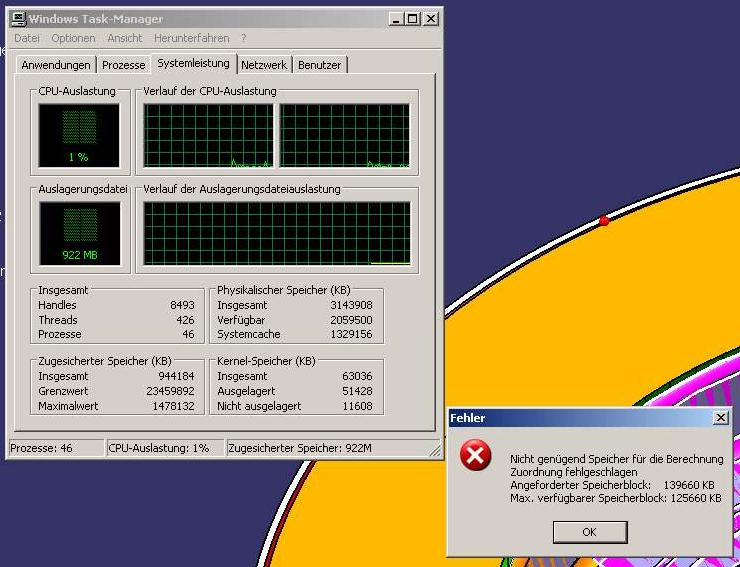

Hallo zusammmen,
anbei ein Screenshot meiner Fehlermeldung.
Mit den bereits in älteren Beiträgen diskutierten Abhilfen (Auslagerungsdatei vergrößern, 3GB-Patch) bin ich nicht weitergekommen.
Worin liegt die Ursache dieser Fehlermeldung und wie kann ich sie beheben?
Vielen Dank für Eure Mithilfe.

Morgen Macro,
also wenn das Problem einmalig, d.h. in einer Sitzung auftritt dann würde ich die Katja noch mal starten.
Alternativ bei großen Modellen, Anzahl Elemente > 160000 TE10, würde ich das als Batchprozess laufen lassen.
- Modell speichern + schließen,
- CATUtil(Tools/Dienstprogramme) starten und neuen Analyesprozess anlegen, die xml speichern und dann ausführen.
Dann kannst du auch noch den Lösungsalgorythmus ändern, die Gauß'schen brauchen mehr Speicher als der iterative.
- RMT Lösung für Prozess - Eigenschaften oder Doppelklickt auf Lösung
Hat natürlich den Nachteil das du bei jeder Änderung der RB's alles neu berechnen musst.

vielen Dank für die Hinweise, welche ich morgen gleich testen werde.
Die Berechnung an sich ist ja recht schnell durch (15min).
Gibt es sonst noch "Tuning"-Tipps?
Kennt sich evtl. auch noch jemand mit der Berechnung von Compositen aus? Leider sind die Beiträge im Forum recht spärlich und lassen viele Fragen offen...
Grüße Marco

Morgen,
zuerst Composites sind nicht meins, dazu kann ich nichts beitragen. Zu den "Tunning"-Tips, sind halt die Klassiker:
- die MKL,
- schneller Rechner, schnelle Festplatte(n),genügend RAM,
- falls möglich die Gauß'schen Lösungsalgorythmen nutzen,
- bei großen oder vielen Modellen gleich als Batchprozess rechnen lassen.
Viel mehr fällt mir da halt nicht ein.

ich hab jetzt vieles probiert, aber noch keine zufrieden stellenden Lösung - leider
Den Batchprozess kann ich nicht starten - es kommt die Fehlermeldung:
WARNUNG
Wahrscheinlich wurde die Einstellungsdatei des Benutzers gelöscht. Die Liezenen unter "Tools/Optionen" überprüfen.
Kann jemand da weiterhelfen?
