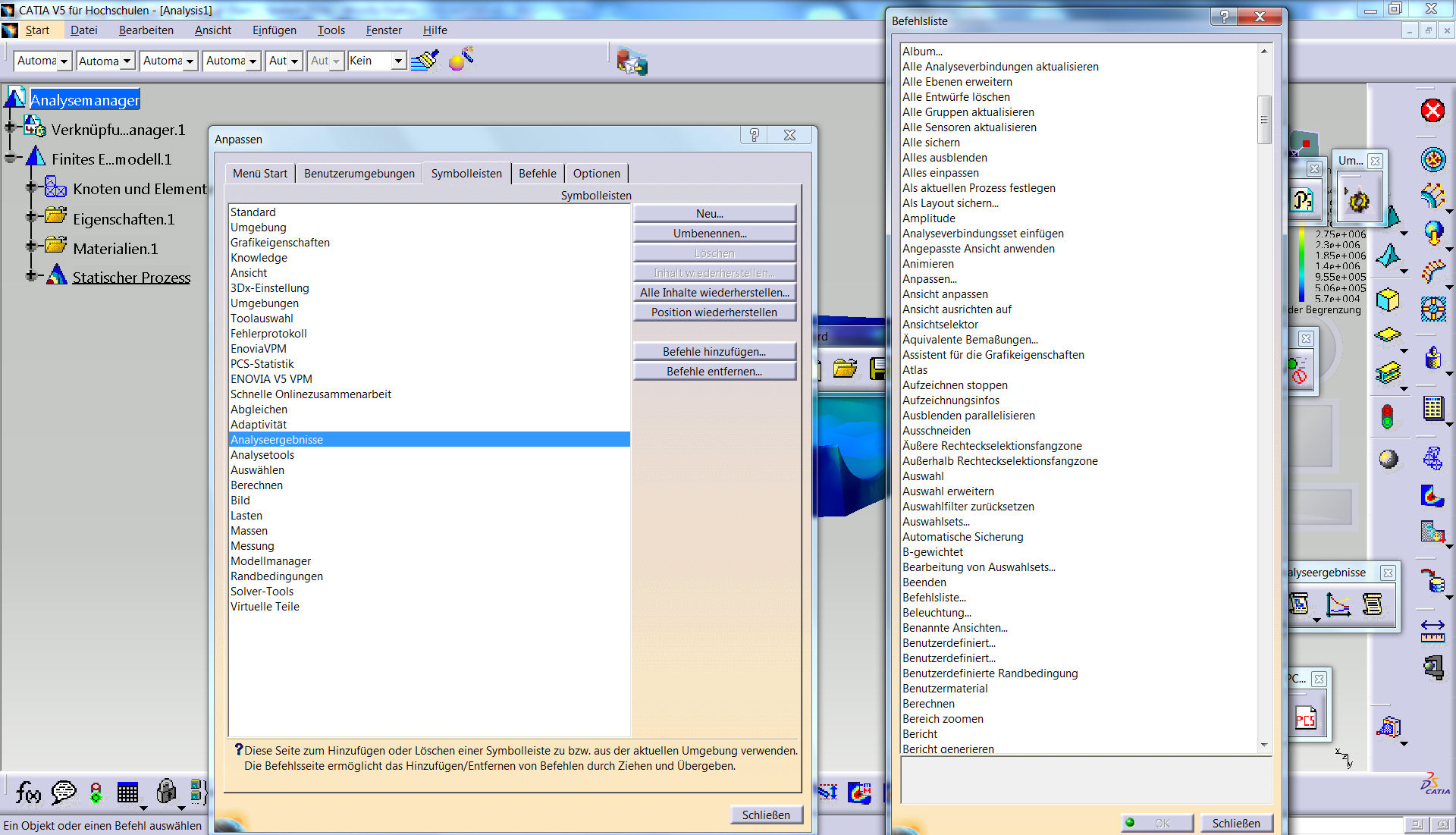

Ich hab jetzt hier nochmal nen Screen meiner CATAnalysis Datei angehangen.
anhand dieses Ausschnitts aus einem Buch habe ich festgestellt, dass die gesuchten Befehle irgendwo in dem Baum unter Analyseverbindungsmanager sein müssten
http://books.google.de/books?id=WtsrgovDSSIC&pg=PA332&lpg=PA332&dq=%22analyse+allgemeiner+verbindungen%22+Catia&source=bl&ots=_3YiqK92gQ&sig=m477QTcY-0U8wCt9DKbvZamKIw0&hl=de#v=one  page&q=%22analyse%20allgemeiner%20verbindungen%22%20Catia&f=false
Da ist aber nix. bei nem Rechtsklick auf das Blau hinterlegte Analyseverbindungen.1 und dann Eigenschaften kommt nur das gezeigte nutzlose eigenschaftsfenster.
Die Symbole von diesen Analyseverbindungen, diese gelben Bretter sind genau die, die auch in der besagten Symbolleiste vom Videotutorial von meinem Post um 14:44 zu sehen sind, nur hab ich in der CATAnalysis ALLE Symbolleisten aktiviert und habe aber trotzdem nicht diese Leiste!
Warum fehlt die bei mir????

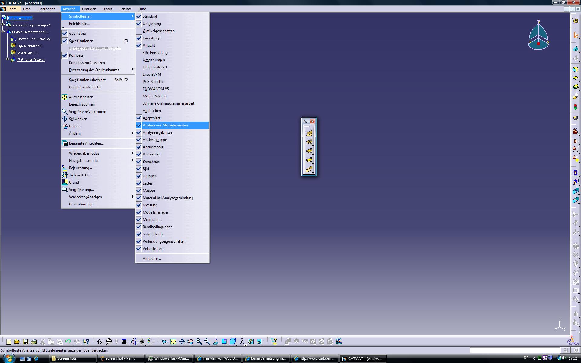

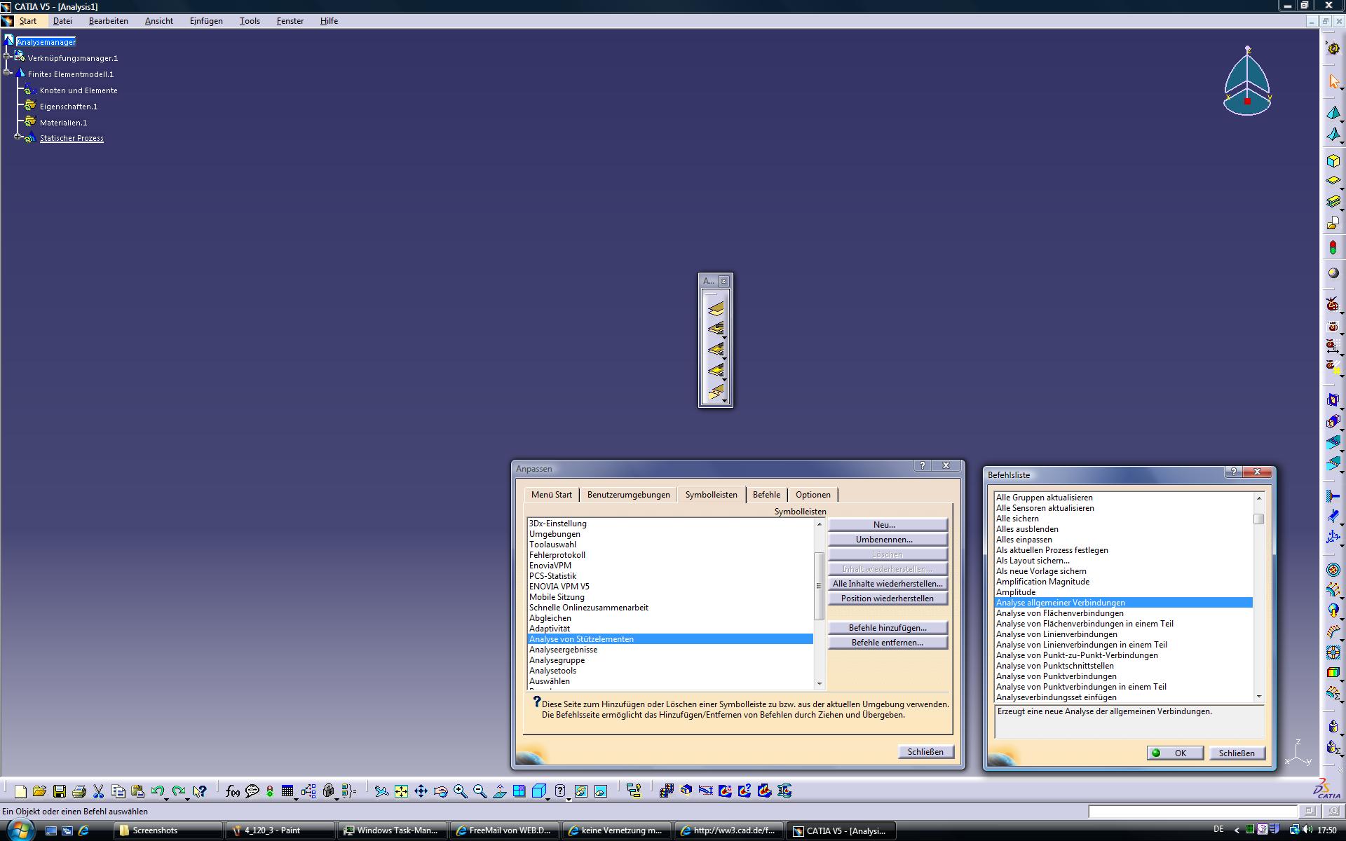

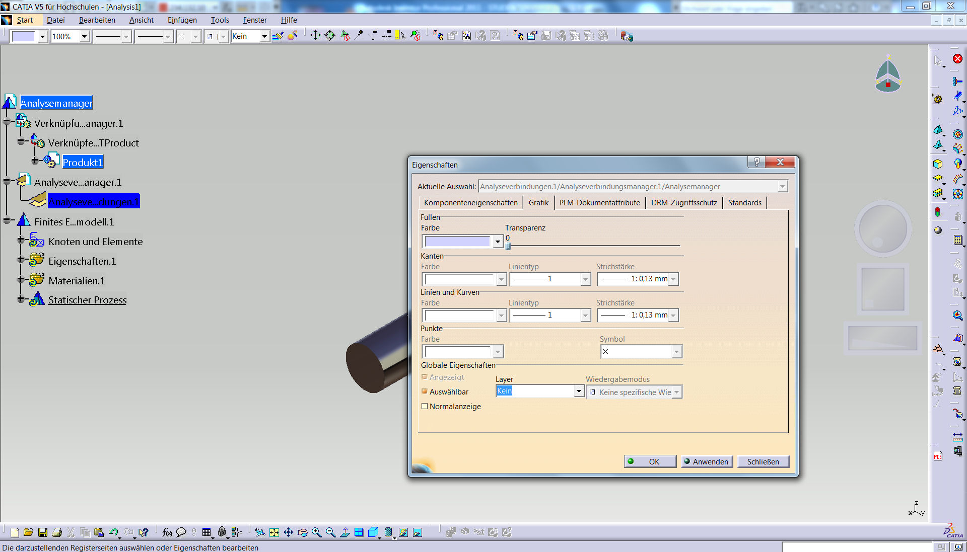

Du hast das schon richtig verstanden. Im Product legst du zwar die Lagebedingungen fest, aber das FE-Modul will dies extra definiert haben.
Hab da mal drei Screenshots angehangen, die dir helfen sollten die Analyseverbindungen zu finden. Ist wahrscheinlich nur ne Einstellungssache.
Zuerst siehst du mal nach ob du die Symbolleiste (screenshot_1) hast. Wenn ja, davon geh ich aus, musst du nur die Befehle hinzufügen (screenshot_2/screenshot_3).
