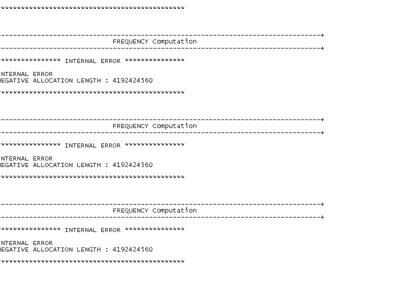

Hallo Zusammen,
ich bekomme im LOG - File (s. Anhang) eine Fehlermeldung angezeigt, und weiß nicht wie ich den Fehler beheben kann bzw. wie ich suchen muss.
=> invalid geometry ??
Habe nochmals die 3D - Daten geprüft aber nichts gefunden.
Danke vorab für die Hilfe

Ich hoffe Du hast nen schnellen Rechner.
Dein Modell hat fast 10Mio Freiheitgrade--> für einen "normalen" PC ganz schön sportlich.
Deine Fehlermeldung klingt für mich nach zerstörten Elementen.
Tipp: entferne kleine irrelevante Radien
    vernetze nur in den Bereich, wo Du hohe Spannungen erwartest, fein.
