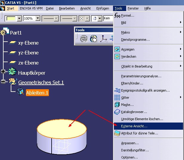

Hallo Zusammen,
mein Problem wurde sicherlich schon öfter behandelt, doch leider finde ich es trotz Suche nicht.
Ich würde gerne auf einer Oberfläche (z.B. rechteckige Stange) eine "Selektionsfläche" erstellen, auf welcher ich später in der Analysis die Kräfte wirken lasse. Also bräuchte ich so zu sagen eine Teilfläche (evtl auch Kreis) meiner vorhandenen Fläche.
Mit "Block" nur eine winzige "Zusatzschicht" erzeugen möchte ich nicht, da es ja auch eine saubere Lösung gibt (welche ich nicht mehr finde).
Vielen Dank im voraus!

hallo sghf300,
ich habe dunkel in Erinnerung, dass man im GSD die Teilfläche ableiten muss und damit eine externe Ansicht machen...

Hallo sghf300
Das Zauberwort heißt "Sew Surface" siehe auch http://ww3.cad.de/foren/ubb/Forum395/HTML/000749.shtml#000001
oder die Online Hilfe benutzen.
