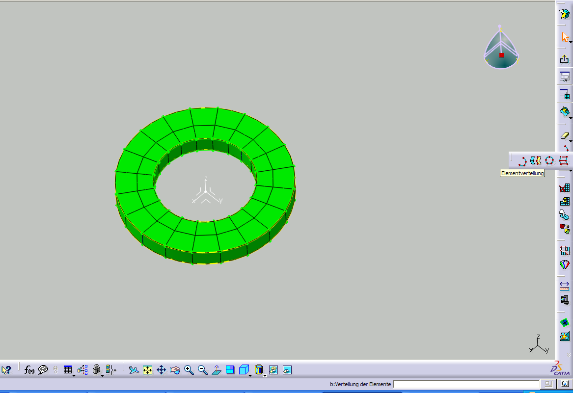

hi,
kann man in CATIA mapped mesh mit quader-elementen erzeugen?
also am besten elementanzahl/kante festlegen und nicht netz anhand elementgröße definieren???
mit dem flächennetzerzeugung kann ich nur ein unregelmäßiges free mesh erstellen.
ziel -> kreisringfläche mit innenkante 10 elementen und außenkante dann auch 10 elementen
danke

Hallo the-pike,
das geht im Advanced Meshing,in der Umgebung Flächennetzerzeugung Register Elementverteilung, siehe Bild.
Zuvor musst du natürlich ein Flächennetz definieren, Typ, Elementgröße usw.
