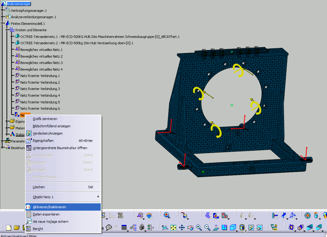

Hallo Waldmeister20,
bei neuem Netz RMT auf Knoten und Elemente, Netzdarstellung. Bei vorhandenen Netz RMT auf Abildung Netz im Baum, aktivieren und inaktivieren. Siehe Bilder.
