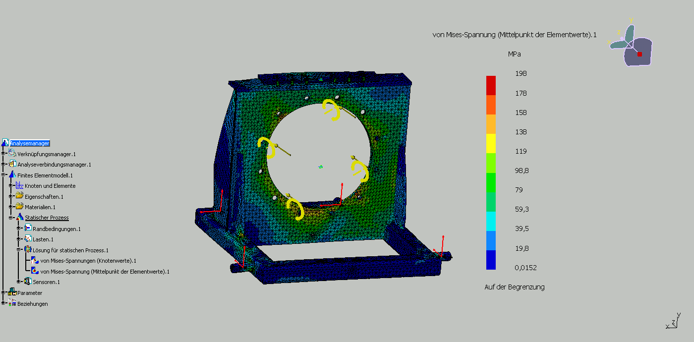

Hallo liebe Kollegen/innen,
für meine Diplomarbeit benötige ich "schöne" FEM-Bilder mit Legende, also dieser Farbskala an der Seite.
Wenn ich in CATIA eine mir benötigte FEM-Darstellung habe >> RMT auf die Farbskala (FEM-Model erscheint dunkel) >> RMT+3MT auf die Farbskala (die Farbskala max. vergrößern) >> RMT auf die Farbskala (FEM-Model erscheint wieder hell). Jetzt habe ich eine FEM-Darstellung mit einer großen, übersichtlichen Legende. So weit, so gut!
Nun folgendes Problem:
Wenn ich das Bild in mein Dokument (Diplomarbeit-Word) einfüge und Höhe des Bildes auf 8 cm einstelle - damit es nicht zu groß wird und trotzdem schön übersichtlich bleibt - wird die Legende auf einmal außerordentlich klein. Ausgedruckt kann man sie kaum lesen.
Meine Frage:
Kann man die Legende noch größer einstellen? So das sie nach verkleinerung/skalierung des Bildes trotzdem groß und lesbar bleibt.

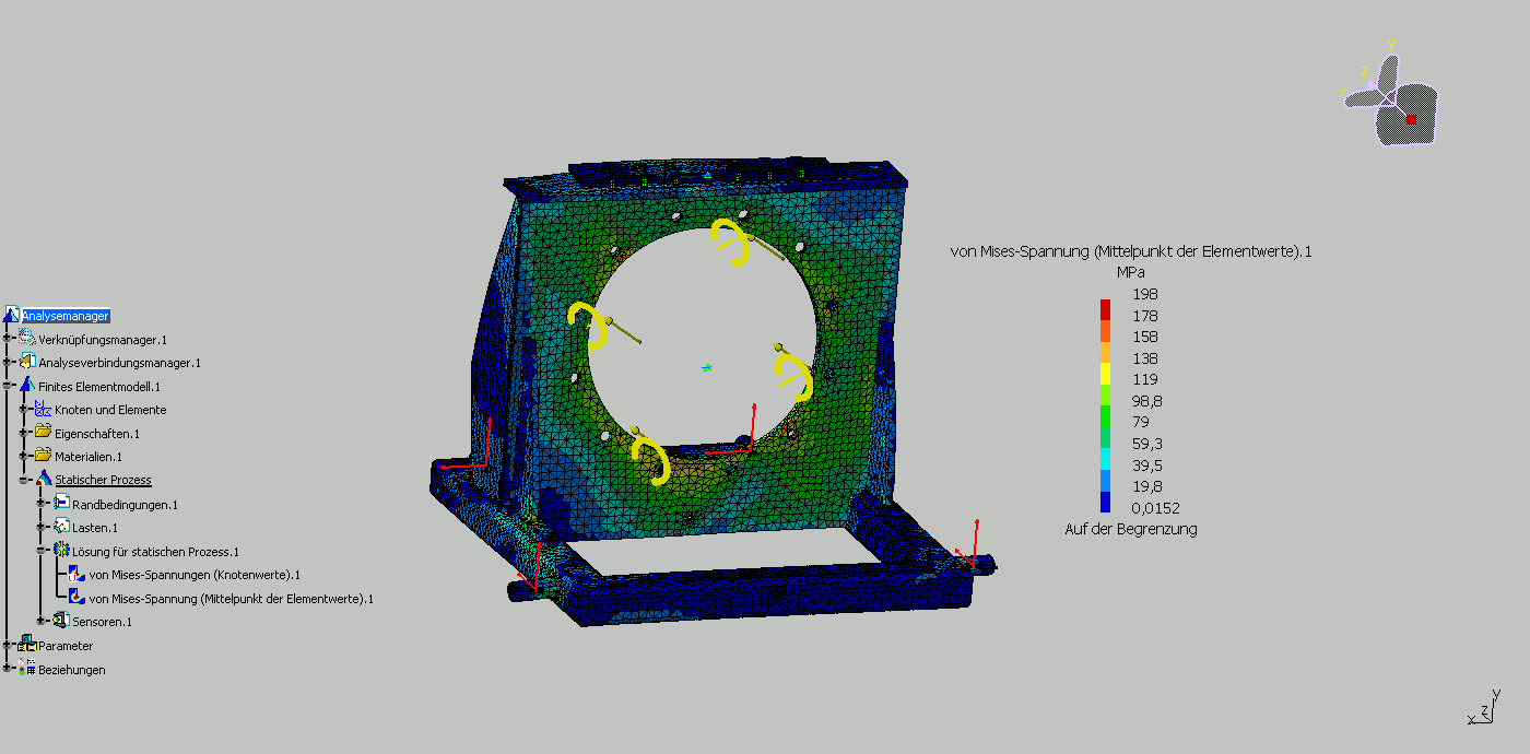

Hallo Relserp,
die Größe der Legende lässt sich einfach ändern. Legende anklicken mit linker Maustatste, Hintergrund ist dunkel, und dann Legende mit mittlerer Maustaste anklicken und halten. Über rechte Maustaste kannst du nun die Größe skalieren, siehe Bilder.
Im Prinzip genauso wie beim Strukturbaum.
