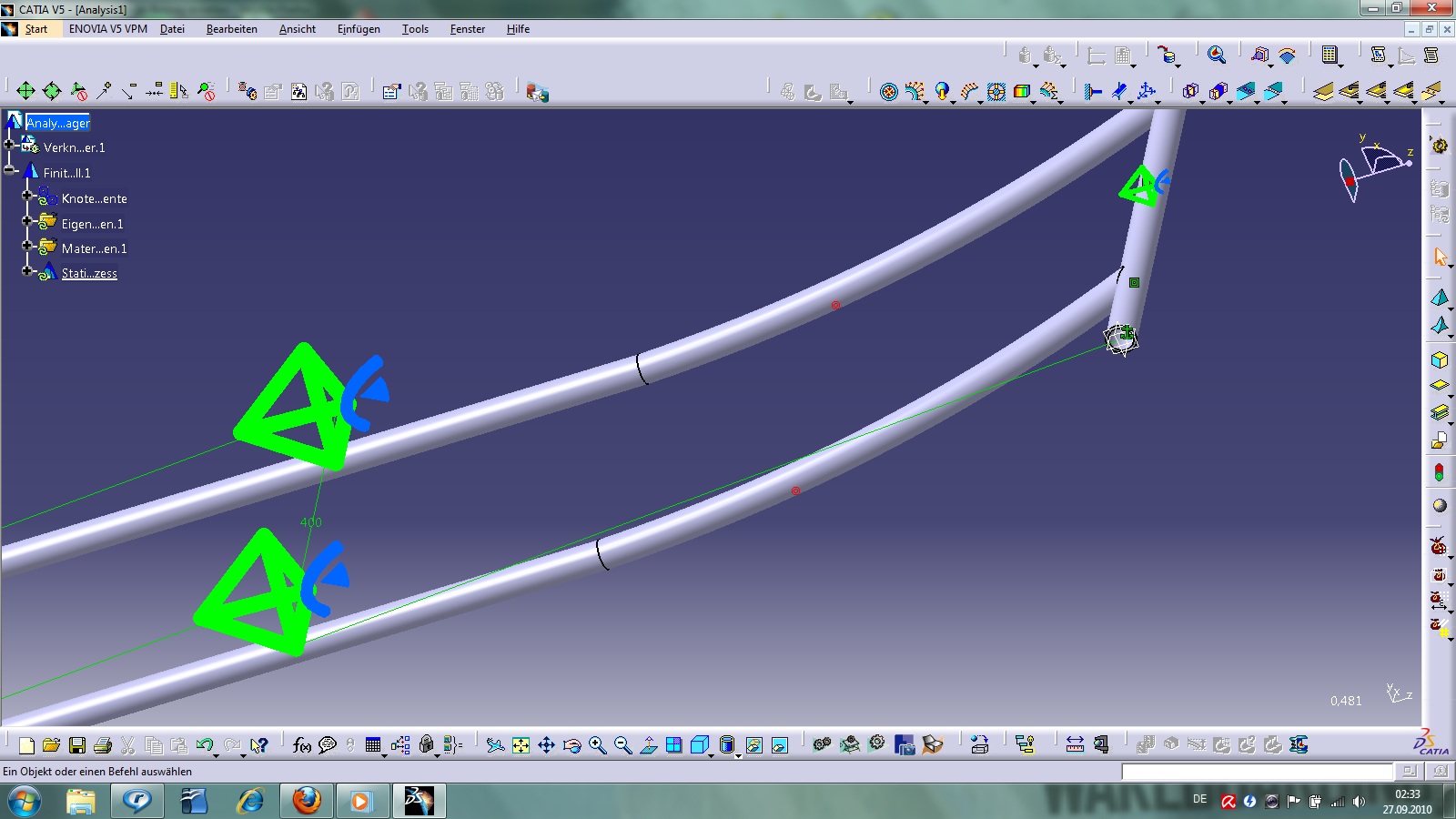

Hallo, ich habe ein Problem mit der FEM Berechnung von meinem Bauteil.

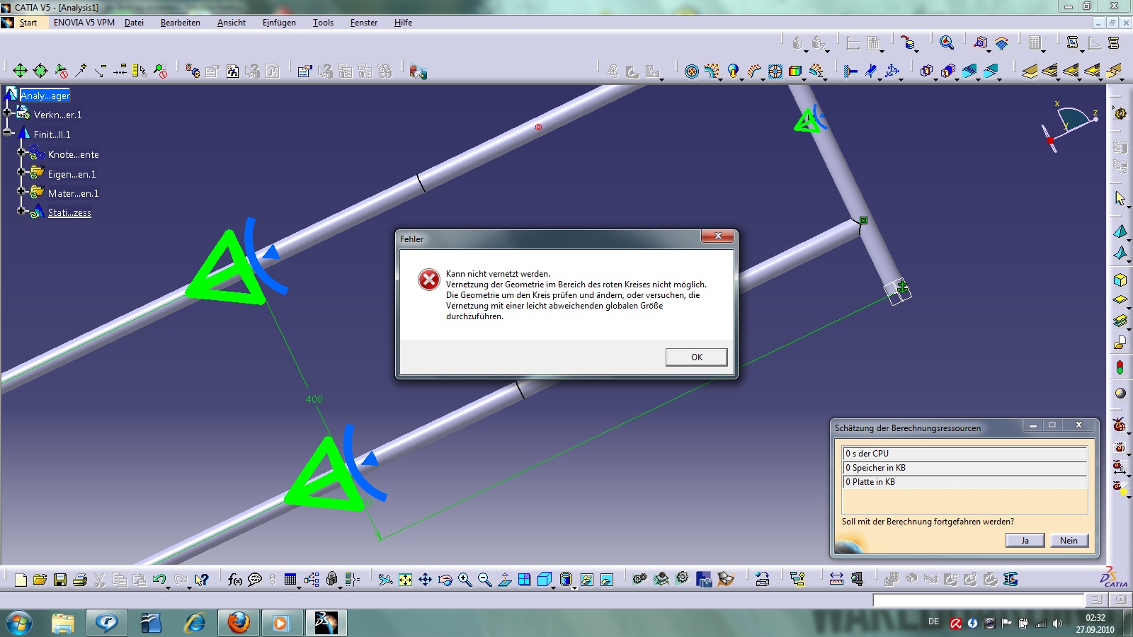

Bei der Berechnung gibt er mir immer eine Fehlermeldung raus (siehe Bild)

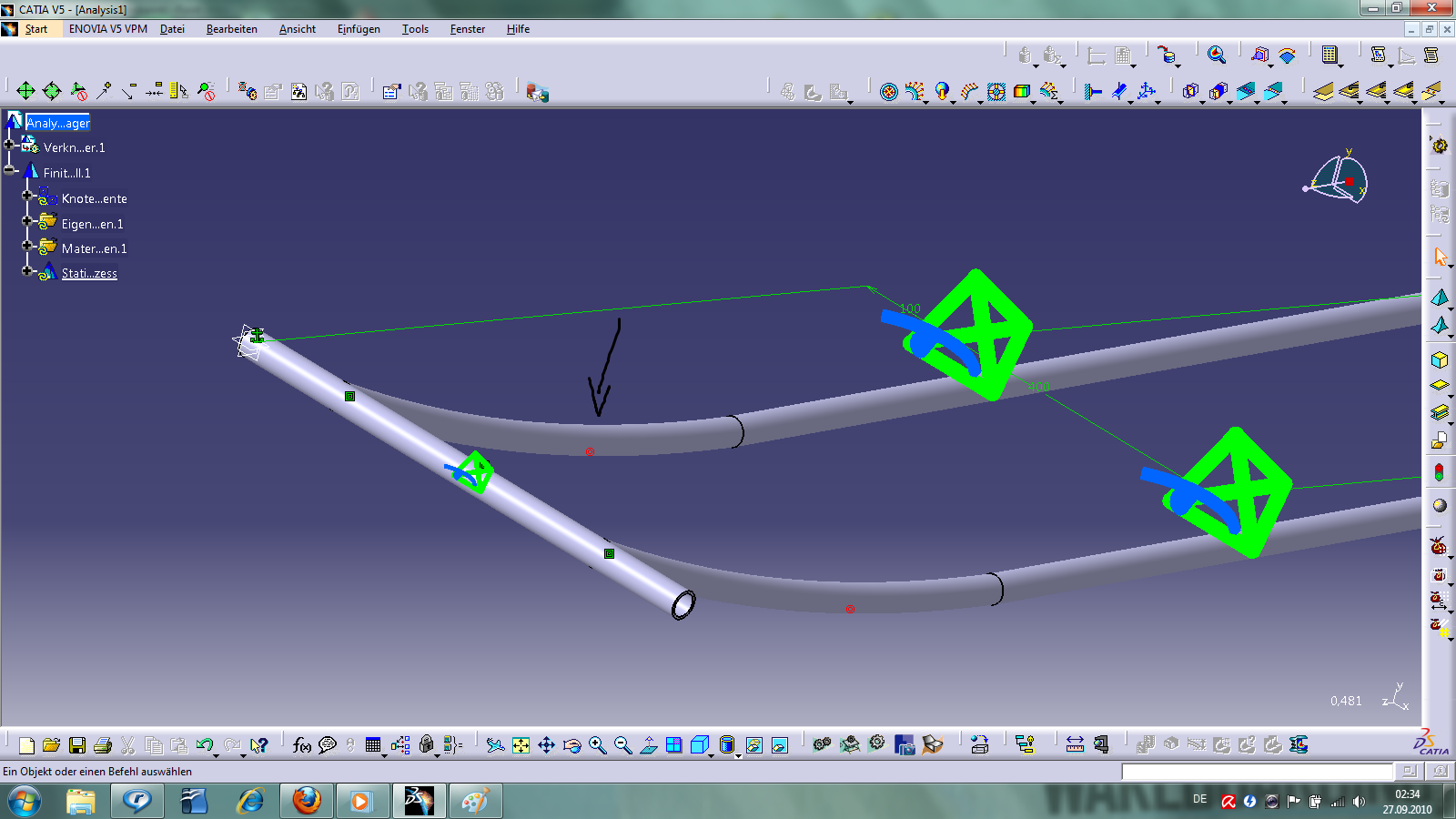

Der rote Kreis leigt genau in der Biegung des Rohres, was hab ich falsch gemacht
(Rohr wurde mit Rippe erstellt)
Danke im Vorraus.

Hallo mitch-rab,
schon den Vorschlag von CATIA ausprobiert? (Andere Netzgröße einstellen)

Hat geklappt, danke
