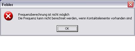

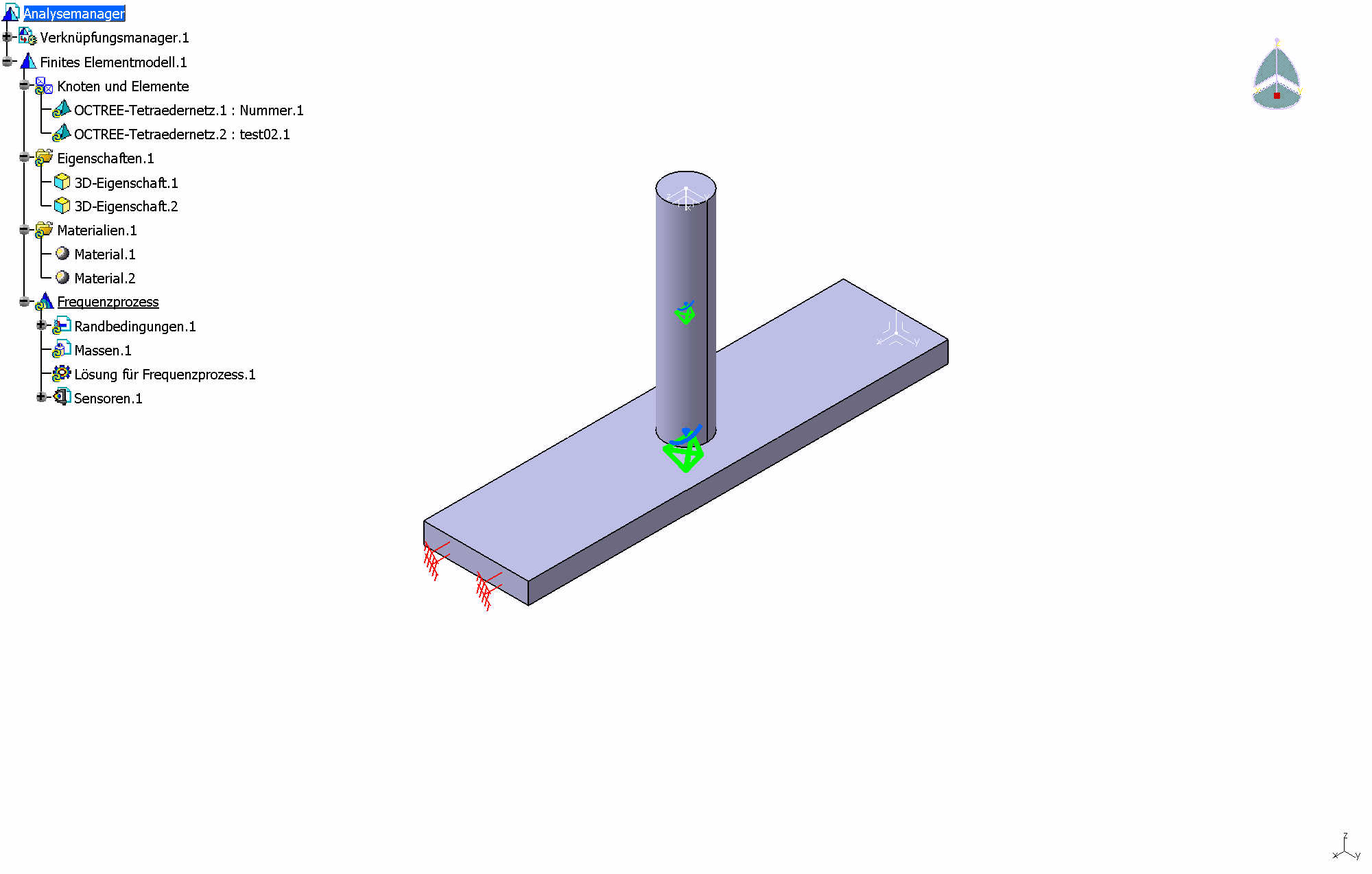

Hallo Leute,
ich möchte die Eigenfrequenz einer Baugruppe ermitteln. Die Baugruppe besteht aus zwei Teilen. Diese Teile habe ich im Assembly mit Bedingungen zusammengebaut.
Anschließend bin ich ins Generativ Structural Analysis gewechselt, und habe eine feste Einspannung gemacht (siehe Bild test01.jpg).
Da ich davon ausgehe, dass dadurch keine Freiheitsgrade mehr vorhanden sind, habe ich die Frequenz simuliert.
Die Berechnung wird abgebrochen und es erscheint folgende Fehlermeldung:
Faktorisierte Matrisberechnung.
Singularität festgestellt (drehpunkt zu klein)
Mögliche Ursachen: Fehlende Bedingung oder Verbindungsspezifikationen.
Ver......
Ich habe dann recherchiert. Hab dann irgendwo gesehen, dass man an der Kontaktstelle zwischen den beiden Bauelementen ein Kontaktverbindungsnetz erstellen soll. Das hab ich gemacht. (siehe Bild test2.jpg)
Aber auch diese Berechnung wird abgebrochen. Fehlermeldung Bild test3.jpg.
Kann mir jemand helfen?
Langsam habe ich den Verdacht, dass man die Eigenfrequenz von Baugruppen nicht berechnen lassen kann.
Vielen Dank schon mal für eure Antworten.

Hallo Andy,
Die Eigenfrequenzanalyse kann nicht mit Kontaktelementen rechen. Ersetze deine kontaktelemente durch starre Elemente und schon sollte es funktionieren(starre Verbindung, starres virtuelles Teil).
Ich habe auf diesem Wege schon viele Baugruppen auf Eigenfrequenzen untersucht. Also: Verdacht nicht bestätigt
