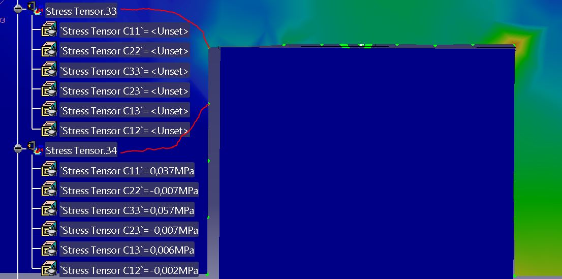

ich versuche an einem Modell an verschiedenen Stellen den Spannungstensor auszulesen. Die Punkte für die Sensoren sind in das Netz eingebunden. Ich habe an allen Punkten die von Mises Spannung auslesen können. Die Sensoren für den Spannungstensor liefern jedoch an vielen Stellen keine Werte sondern nur <unset> (Umgebung EN), <zurücknehmen> (Umgebung DE) bzw. <non value> (Umgebung FR). Der Fehler tritt nicht an allen Messpunkten auf. Die FEM läuft ohne Fehlermeldungen.
Ich hoffe das mir jemand weiterhelfen kann.
edit:
Wenn man für die betroffenen Sensoren ein "post treatment" wie etwa Maximum, Minimum oder Mittelwert einstellt, bekommt man einen Wert... daher schließe ich einen Fehler beim erzeugen der Sensoren mal aus. Woran könnte es noch liegen?
vielen Dank für die Mühe.
