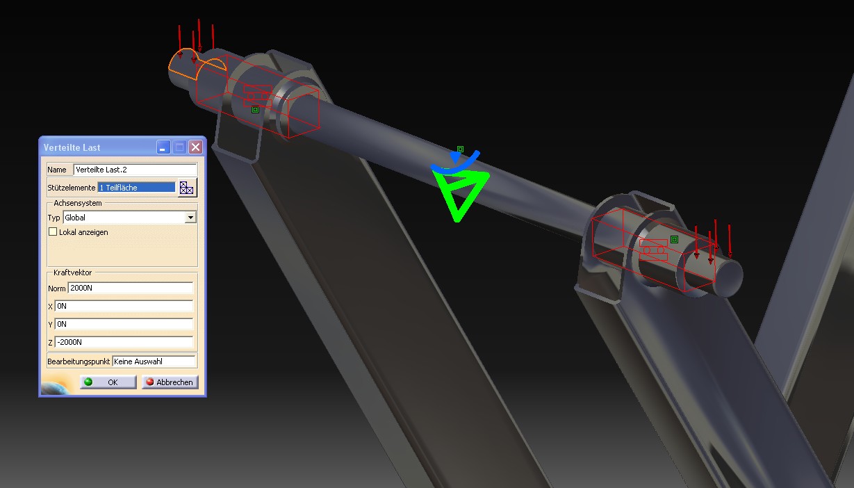

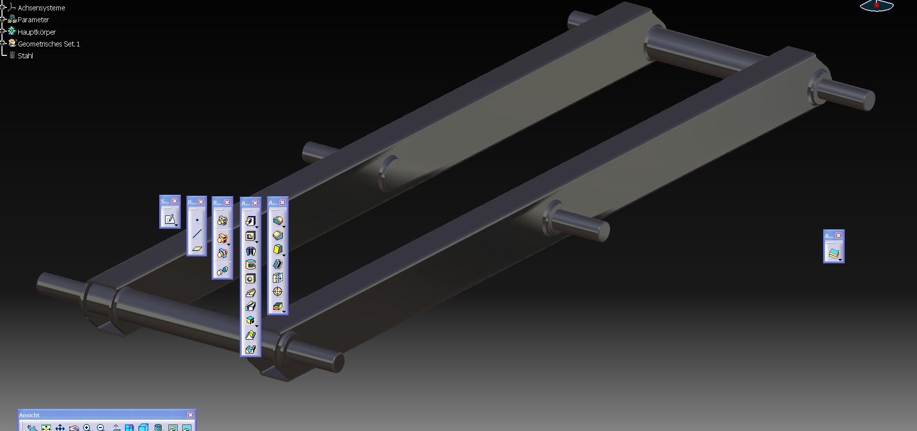

Guten Tag,
bei der Berechnung eines Scherenpaketes kommen die Warnung und Fehlermeldung.... Bild 8
auf den Bildern versuche ich den Aufbau zu verdeutlichen.
Eine 3dxml hänge ich auch ran.
als erstes: Wie kann ich die Verformungs- und Verschiebungsvektoren anzeigen .
Gruß Jens
Gruß Jens

für die drehbewegung solltest Du virt. Teile auf die "Bolzen" legen.
Dann kann ich mir gut vorstellen, dass Deine BG axial unterbesimmt ist.
Also die axiale Verschiebung in Bolzenrichtung unterdrücken.
