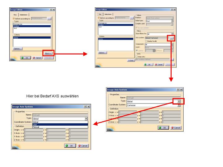

gibt es eine Möglichkeit, sich das Koordinatensystem anzeigen zu lassen, auf das sich die Verschiebung in den einzelnen Richtungen bezieht (Translationsverschiebungskomponenten C1, C2, C3)?
Es müsste doch das identische Achsensystem sein, auf dass sich auch die "Benutzerdefinierte Randbedingung" bezieht oder?
Vielen Dank.

standartmäßig wird das globale AXS benutzt.
Wenn Du was anderes brauchst, Doppelclick auf Schaubild
und einstellen (siehe Bild).

besten Dank, leider habe ich die EST Lizenz nicht zur Verfügung, die zur Verwendung eines lokalen Achsensystems benötigt wird. Die drei Vektorkomponenten C1/C2/C3 müssten doch der ersten, zweiten und dritten Verschiebung der "Benutzerdefinierten Randbedingung" entsprechen oder?

C1, C2, C3 entsprechen X, Y, Z.
Ohne EST würde ich sagen, es gilt immer das globale AXS.
