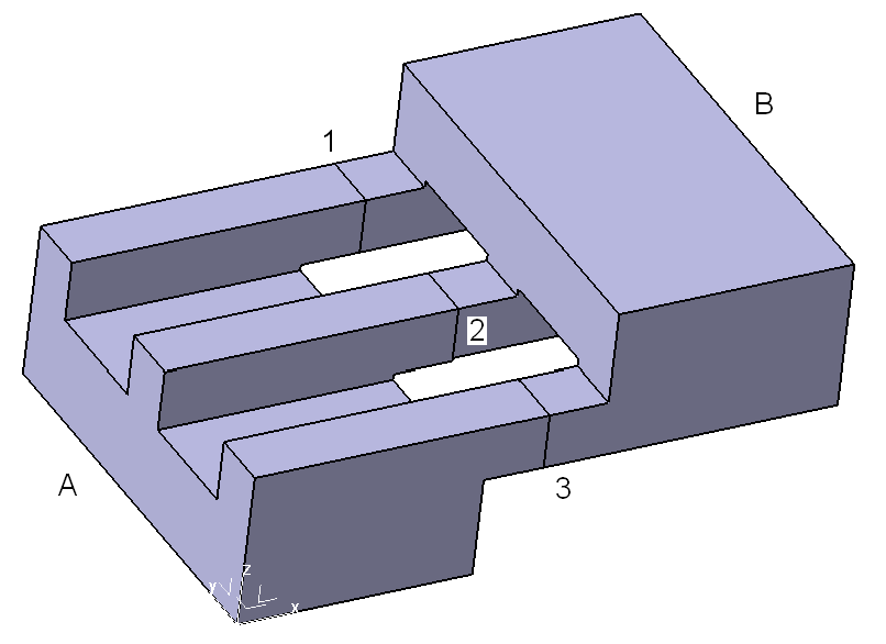

ich habe zwei Bauteile (A und B), die sich an drei Flächen gegenseitig berühren. D.h. Fläche A1 steht mit Fläche B1, Fläche A2 mit B2 und Fläche A3 mit B3 in Kontakt. Die Verformung ist nicht so groß, dass z.B. Fläche A1 mit Fläche B2 in Kontakt kommen könnte.
Meine Frage ist nun, ob ich dafür eine Analyseverbindung nehme und dann bei Teil A alle 3 Flächen anwähle und bei Teil B ebenfalls 3 Flächen, oder ob ich 3 Analyseverbindungen machen muss, jeweils A1-B1, usw.!?
Die Darstellung ist nur ein Modell, in der realen Baugruppe finden ringsherum solche Kontakte statt. Womit die zweite Frage wäre, ob man, sofern man mehrere Kontaktflächen in eine Analyseverbindung integriert, auch mehrere Flächen zusammenfassen kann, die nicht in einer Ebene liegen.
Die Analyseverbindung wird später mit einer Kontaktbedingung versehen.
Vielen Dank im Voraus.

Kontakte sind recht sensibel.
Es werden die Flächennormalen zueinander betrachtet.
Sind die Flächen zu unterschiedlich brechen Kontakte auch gern mal zusammen.
