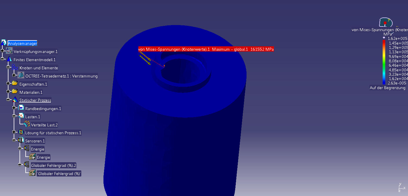

Zurzeit versuche ich die Anhang aufgeführte Verstemmung zu Optimieren.
Durch die FEM hatte ich mit erhofft unterschiede bei dem Spannungsverlauf zu sehen wenn ich die Rundung und die Höhe und Breite des Bundes ändere.
Nun habe ich bei der Vernetzung fast 20 % globalen Fehler erhalten, daraufhin habe ich lokal das Netz verfeinert und die im Anhang aufgeführten extrem hohen Spannungen erhalten.
Ich hoffe mir kann jemand weiterhelfen und sagen was ich falsch mache.

kannst Du ein Bild hochladen indem man die Randbedingungen sieht.
Wie die Einspannung, Fläche (Größe) der Einleitung, Kraft...
Du kannst auch alle Ergebnisse löschen und den Analyseordner zippen und hochladen.
Wenn Du dan unter 1MB bleibst kann ich mir es ja mal anschauen.

das wäre super denke auch das ich ein Problem mit der Fläche habe an der ich die Kraft einleite.

ich weiß, wieso du so ein lokal hohes Maximum erhälst. Du kannst den Krafteinleitepunkt nicht so erzeugen. Das ist ja wie so ne extra kleine rausstehende Ecke. Du musst zunächst das CloseSurface.3 und den Extrude löschen. Du musst den Krafteinleitepunkt anders gestalten, vielleicht eine Fläche aufnähen mit sew surface (simplify deaktivieren).
