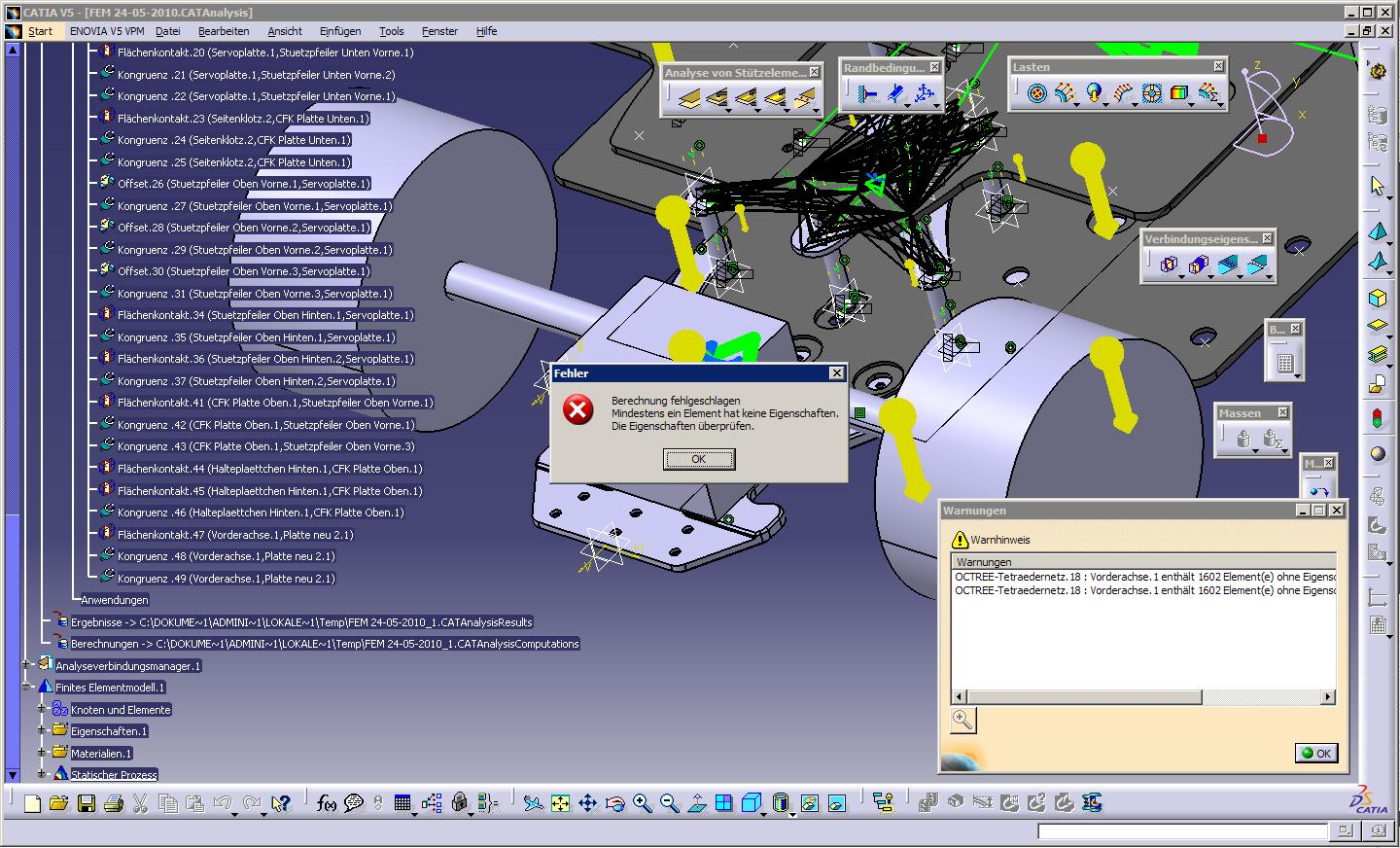

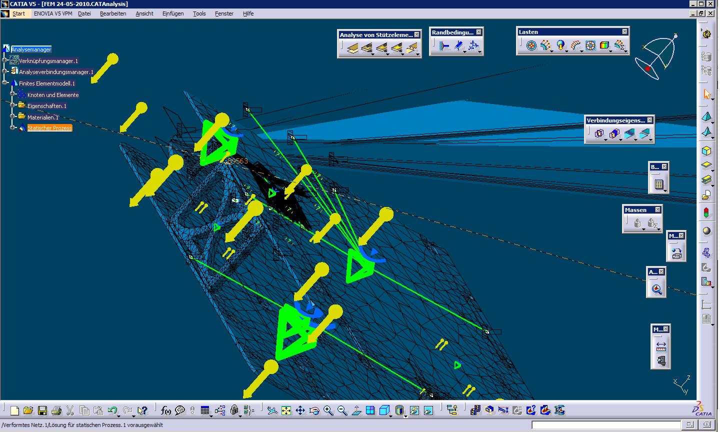

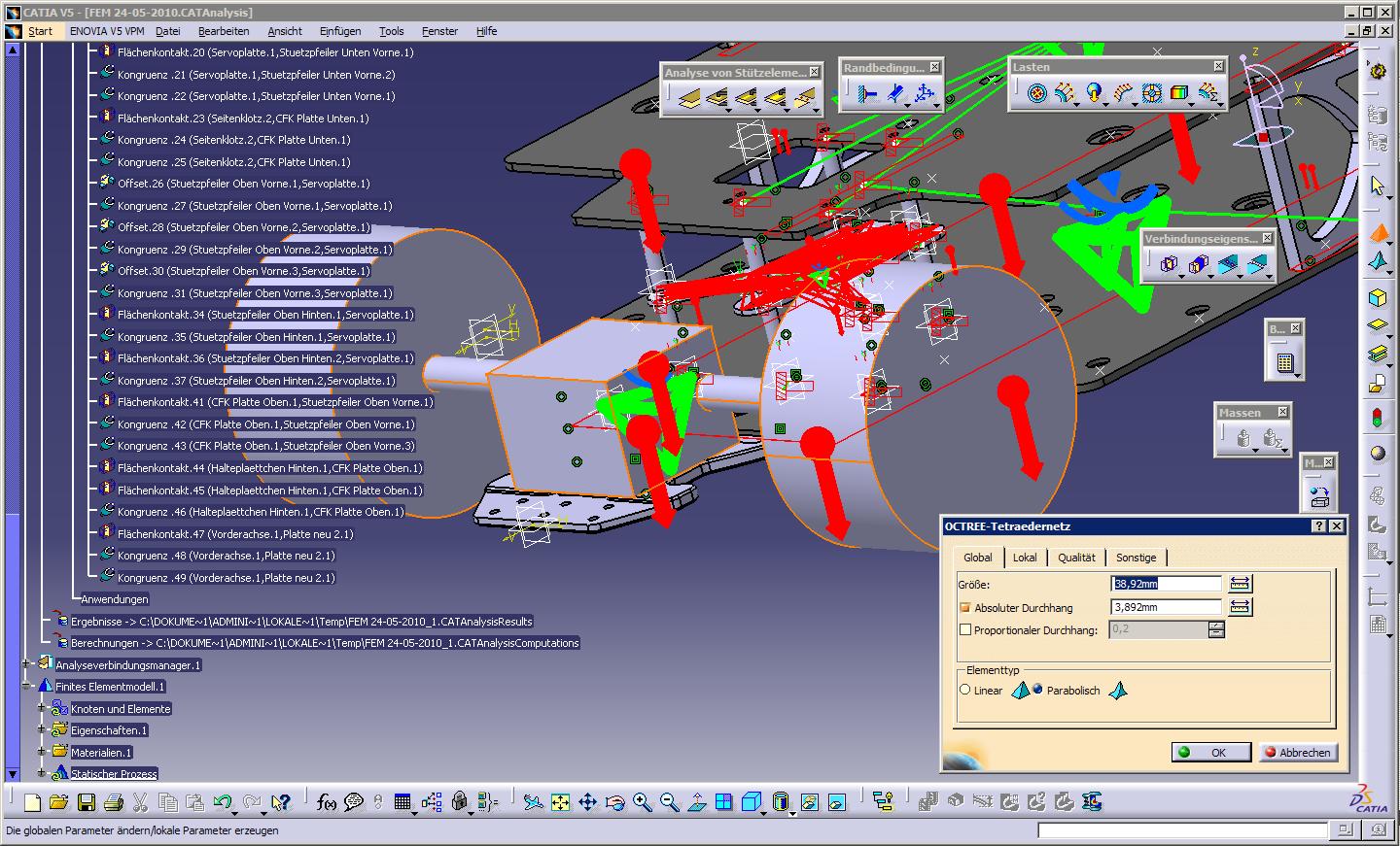

Also die alte beschriebene Fehlermeldung kommt jetzt nicht mehr. Das Material hatte ich schon zugeordnet. Habe dann als ich wieder im FEM-Modus war, OCTREE-Tetraedervernetzung angeklickt und dann das neu hinzugefügte Part angeklickt. Hier habe ich die Parameter nicht verändert sondern nur bestätigt (siehe Bild 1). Jetzt meckert er auch nicht mehr, wenn ich dieses Part an das schon bestehende Assembly mit einer "fixierten Verbindung" anbaue. Nun hab ich bei der Berechnung eine neue Fehlermeldung (siehe Bild 2).
Hoffentlich könnt ihr mir helfen!
Lukas
edit: wenn ich die Netzgröße (die vorgegebenen 38,92mm) aus Bild 1 ändere, vermehre ich lediglich die Anzahl, der in Bild2 angegebenen "Elemente ohne Eigenschaft"... =(

Du musst noch die 3d-Eigenschaften deinieren.
Ist ein Icon mit einem gelben Würfel.

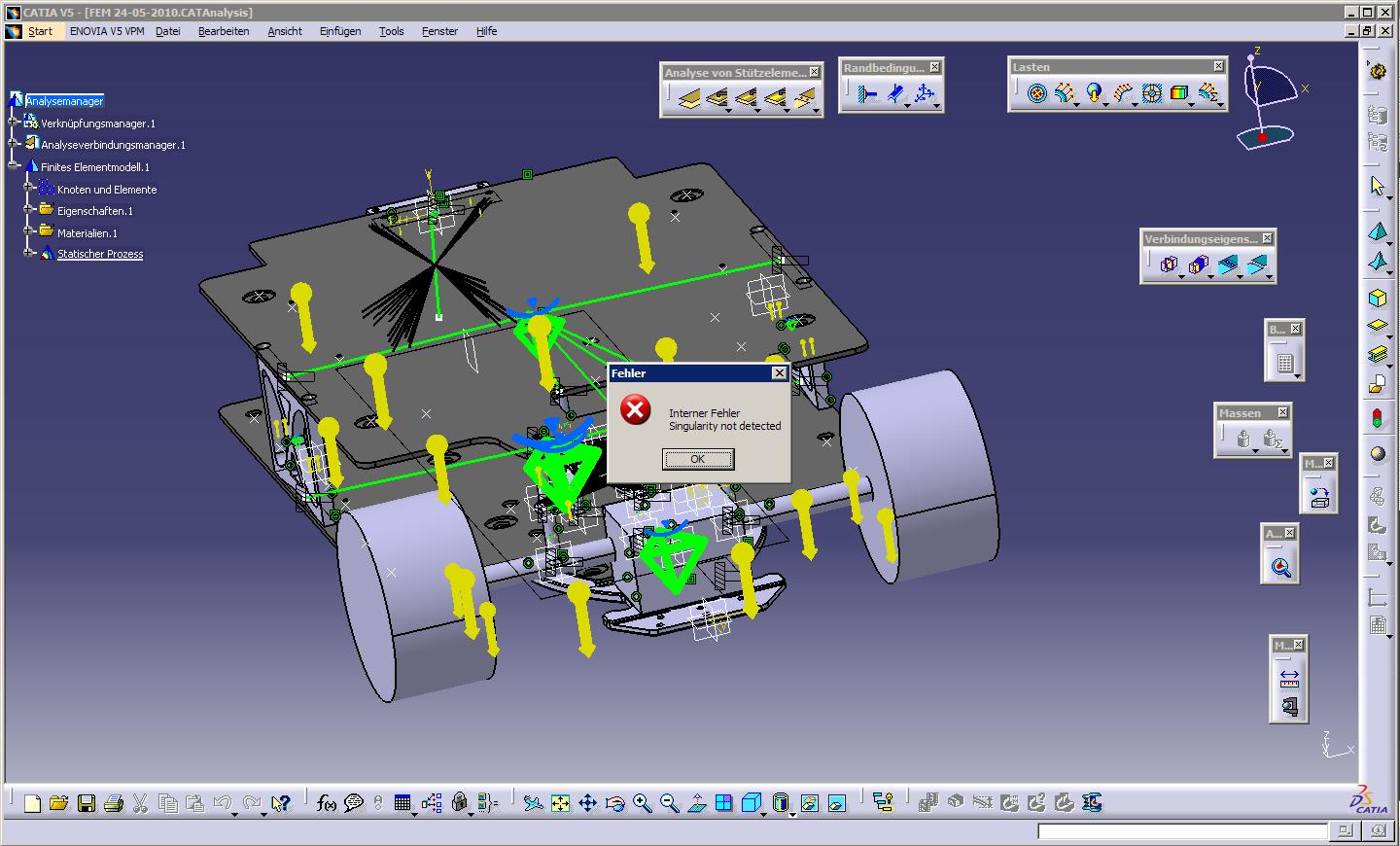

sooo, das nächste Problem.
Ich hab jetzt doch eine Fehlermeldung bekommen. Er berechnet wohl noch fertig und dann kommt Bild 1
Wenn ich auf die Verformung gehe sieht das so aus wie in Bild 2
Ich verzweifle langsam. Wahrscheinlich bin ich doch schneller, wenn ich das Assembly nochmal neu mache
Hoffentlich könnt Ihr mir nochmal helfen!?
edit: Ob es was mit Bestimmtheit zu tun hat, weiß ich nicht, denn die Durchbiegung ließ sich doch gut und normal darstellen, bevor ich dieses Part eingefügt habe. Und das hab ich doch auch nur mit einer fixierten Verbindung an die Konstruktion "drangeklebt"

Ich vermute, dass eine Verbindung/Einspannung fehlt. Die Baugruppe fliegt dir weg (Freiheitsgrade offen).

hm. Ich hab das Part mit einer Fixierten Verbindung an den Rest der Konstruktion drangeklebt. Weiß nicht, was ich sonst noch machen könnte. Auch mit einer, oder zwei Festen einspannungen irgendwo an der Konstruktion kommt diese Fehlermeldung =(
edit: Ich habe dem zugefügten Teil ein Standardmaterial zugefügt. Jetzt funktioniert alles!
Vielen Dank nochmal für eure Hilfe!
