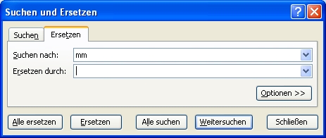

Hallo EPMU,
in Excel kannst Du die Einheiten doch schnell durch suchen und ersetzen (STRG+H) rauskriegen:
einfach den Bereich markieren, in der oberen Zeile die einheit, die raus soll, schreiben, im unteren Feld nichts und "alle ersetzen" klicken.
Ist vielleicht nicht elegant...
Mörchen

Danke für den Tipp... Ist schonmal besser aber bei jeder Iterationsschleife Bericht erstellen -> Kopieren in Excel -> Einheit löschen... Gibts da wirklich keine elegantere Lösung? Das ist doch wirklich kein komplizierter Wunsch den ich da habe.
