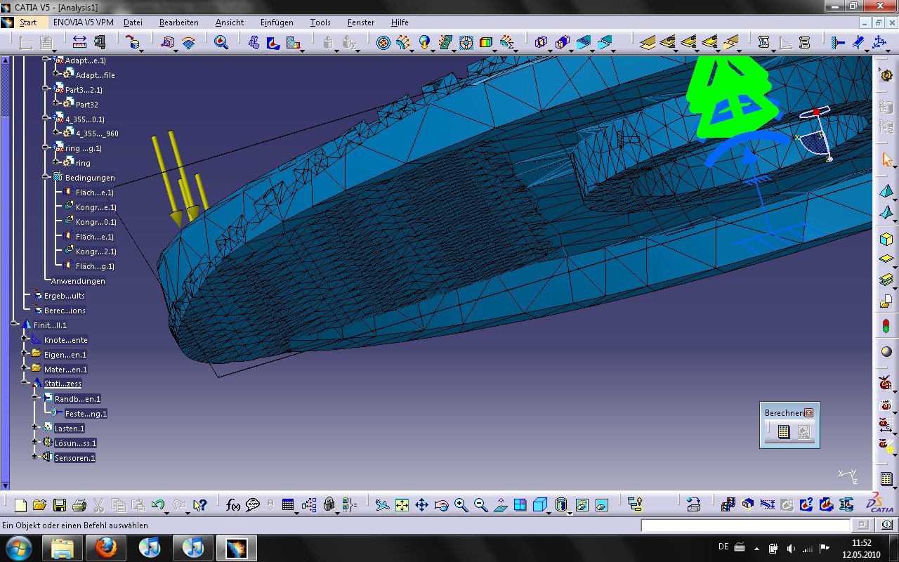

Ich will die angehängte Konstruktin mit einer Punktlast von 1900N am Rand der Platte belasten und dann die Verformung begutachten,aber er verformt nur die obere der 2 Platten und der Ring der drunter sitzt wird auch nicht verformt,hat jemand ne idee oder ne kleine Anleitung dafür??Bin noch ganz neu auf dem Sektor FEM

Kontaktverbindung: nur auf Druck belastbar, gleiten und abheben erlaubt, durchdringung verboten
Fixverbindung: PATTEX fest zusammengeklebt
Bei Baugruppen eine Analyseverbindung erstellen (Icon mit 2 gelben Brettern), dann der Verbindung eine Eigenschaft zuordnen (Fix, Slider, Contact)
