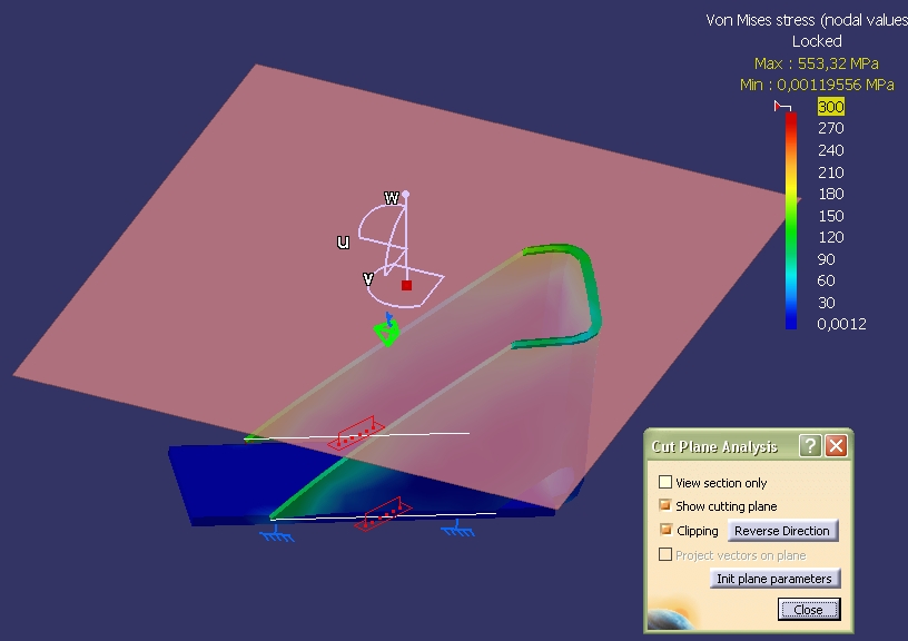

hat jemand ne Ahnung, wie ich Spannungswerte innerhalb eines Bauteiles ermitteln kann?
Würde gerne einen Balken "durchschneiden" und mir dann an dieser Stelle die vorhanden Spannungen anzeigen lassen.
Danke!

du weißt schon, wie man eine FEM-Analyse macht, oder? Wenn nicht, dann würde ich Dir empfehlen entweder eine Schulung zu besuchen oder ein Buch zu kaufen.
Ansonsten kannst Du doch mit der Cut Plane Analysis Dir die inneren Spannungen anzeigen lassen (siehe Bild).
