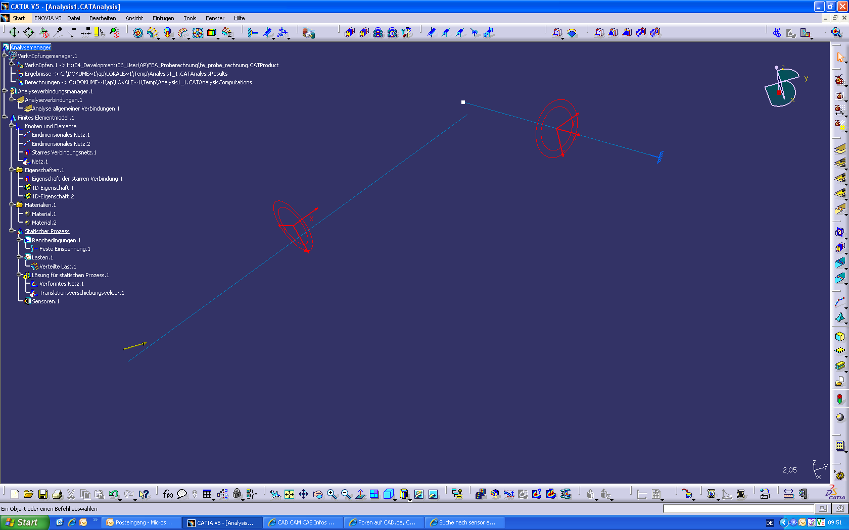

Hallo bin immernoch nicht richtig weitergekommen mit dem Fachwerk mit Gelenken. Habe mal ein einfach Beispiel gemacht und euch ein Screenshot in den Anhang gelegt.
Mein Problem ist, das die beiden einzelnen Linien einzelne Parts sind. Ich habe aus beiden Körper bzw. Linien ein Eindimensionales Netz erstellt. Im Part Material zugeordnet. Dann die 1D-Eigenschaft für beide Linien festgelegt. Zwischen den beiden Linien habe ich eine Allgemeine Verbindung erzeugt und diese ausgewählt als ich eine Starre Verbindung erzeugt habe. In der Starrenverbindung habe ich ersteinmal alle Bedingungen festgesetzt... später möchte ich an so einer Stelle dann die drei rotatorischen Freiheitsgrade rausnehmen und so ein Kugelgelenk darstellen. Nun gut jetzt habe ich die Verdbindung der einfachheithalber aber erstmal starr gemacht und an dem anderen Ende noch eine feste Einspannung dagestellt. Die linke Linie wird mit einer Kraft beaufschlagt. Beim berechnen kommt keine Fehlermeldung, jedoch springt die Linie immer weg wie im Bild dagestellt.
Wo könnte der Fehler liegen? Habe ich was vergessen zu definieren?

Für die, die es interessiert... Das die Linien auseinandergeflogen sind lag schonmal daran, dass ich den geometrischen Punkt ausgewählt habe und nicht den Scheitelpunkt der einzelnen Linien.

Zur Info, die Lösung war:
Linien mit dem Button "Vernetzung mit Trägern" umwandeln. Danach 1D-Eigenschaft zuweisen. Die Verbindungspunkte der einzelnen Linien dann mit einer "Allgemeinen Verbinung" herstellen. (Dabei darauf achten, dass die Scheitelpunkte der Linien und nicht der geometrische Punkt ausgewählt wird). Am Ende noch eine "Feste Verbidnung" erstellen und als Stützelement die eben erzeugte "Allgemeine Verbindung" auswählen. Für ein Kugelgelenk die drei rotatorischen Freiheitsgrade zulassen. Bei einem Stab im Gestell, welcher an beiden Enden mit Kugelgelenken verbunden ist, darauf achten, dass man die Eigendrehung mit einer Bindung auf einem "Kugelseitengelenk" unterbindet. (lokales Koordinatensystem mit Ausrichtung zum Stab erstellen und nur zwei Drehachsen zulassen)
Funktioniert so einwandfrei.
